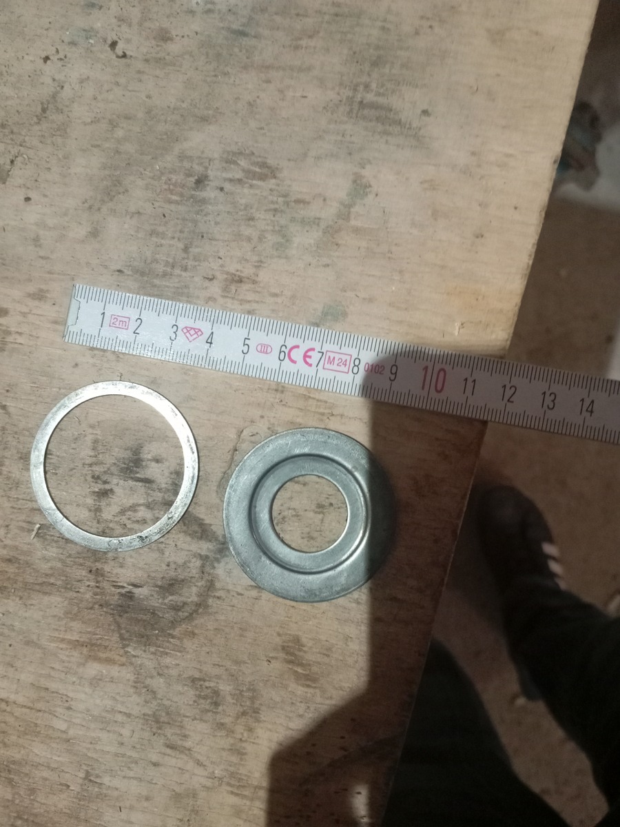

Vielleicht kann mir ja von euch jemand auf die schnelle helfen. Beim zusammenbauen des Motors sind diese beiden Sachen übrig geblieben... Kann mir jemand sagen wohin die gehören? Hab mir schon sämtliche Explosionszeichnungen angeschaut aber hab sie nicht finden können....

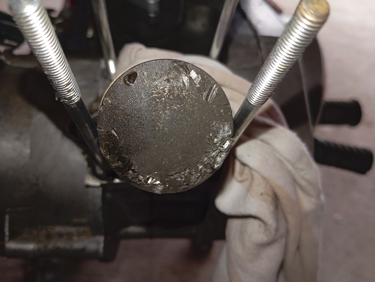

Das Teil hab ich am Zylinderkopf gefunden. Für mich sieht es aus wie der fehlende Teil des Kolbenring oder?

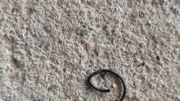

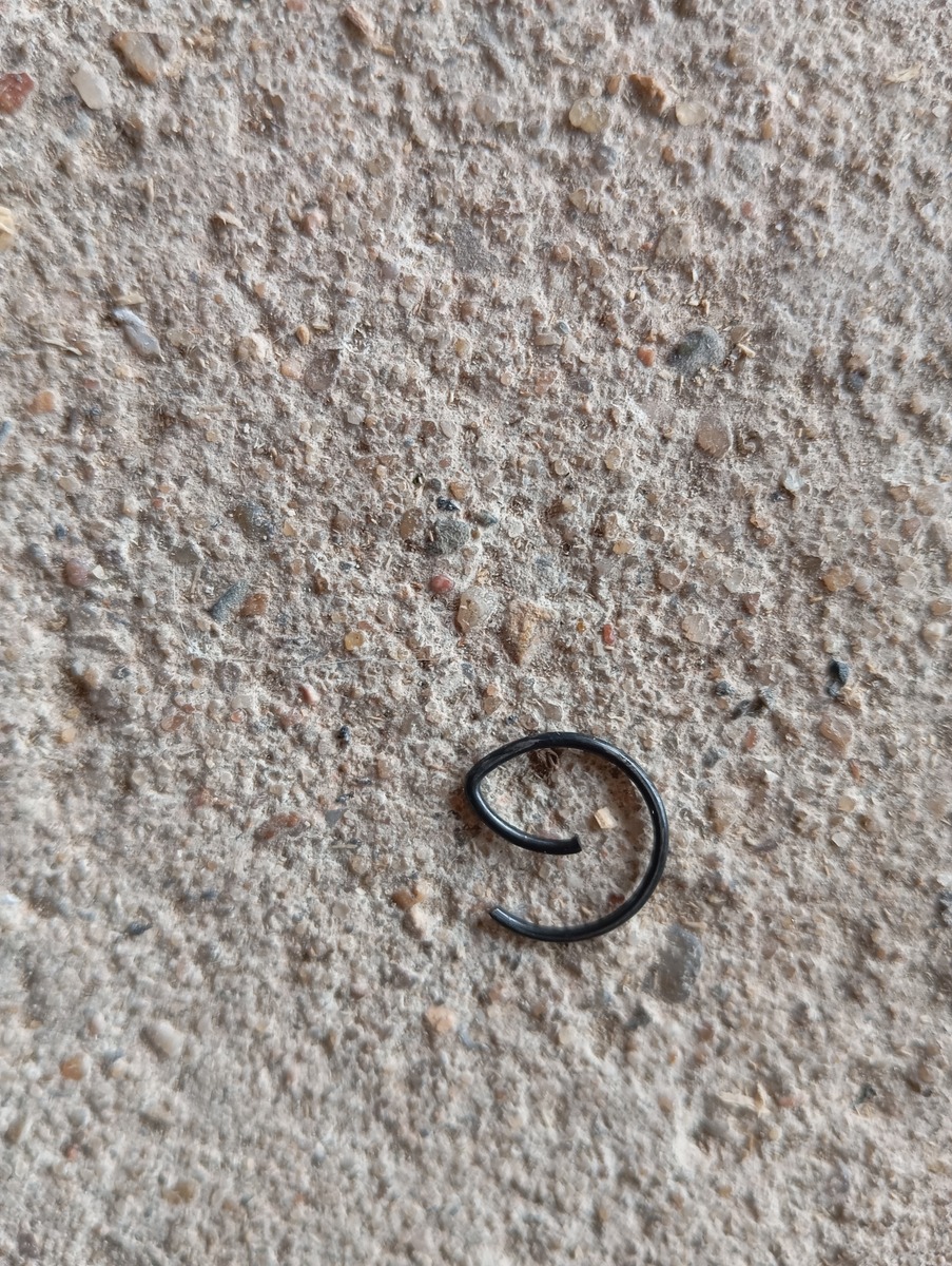

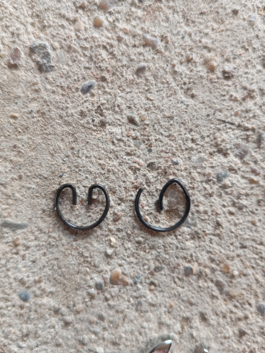

Kann es auch dieser Ring gewesen sein daß den Kolben hält? Der steckte ja zwischen Kolben und der Halterung.

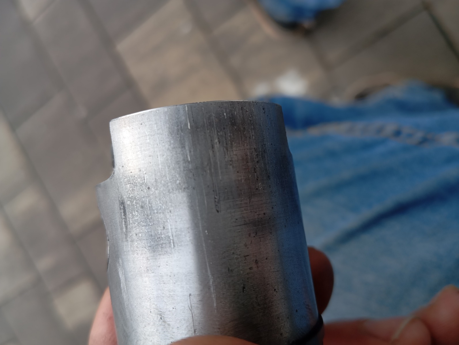

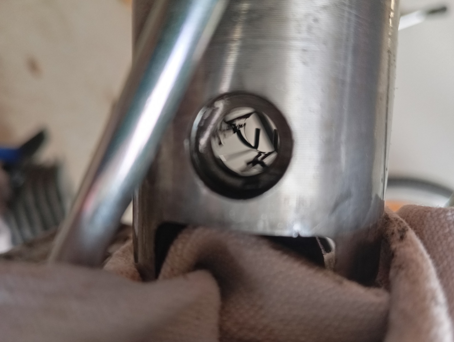

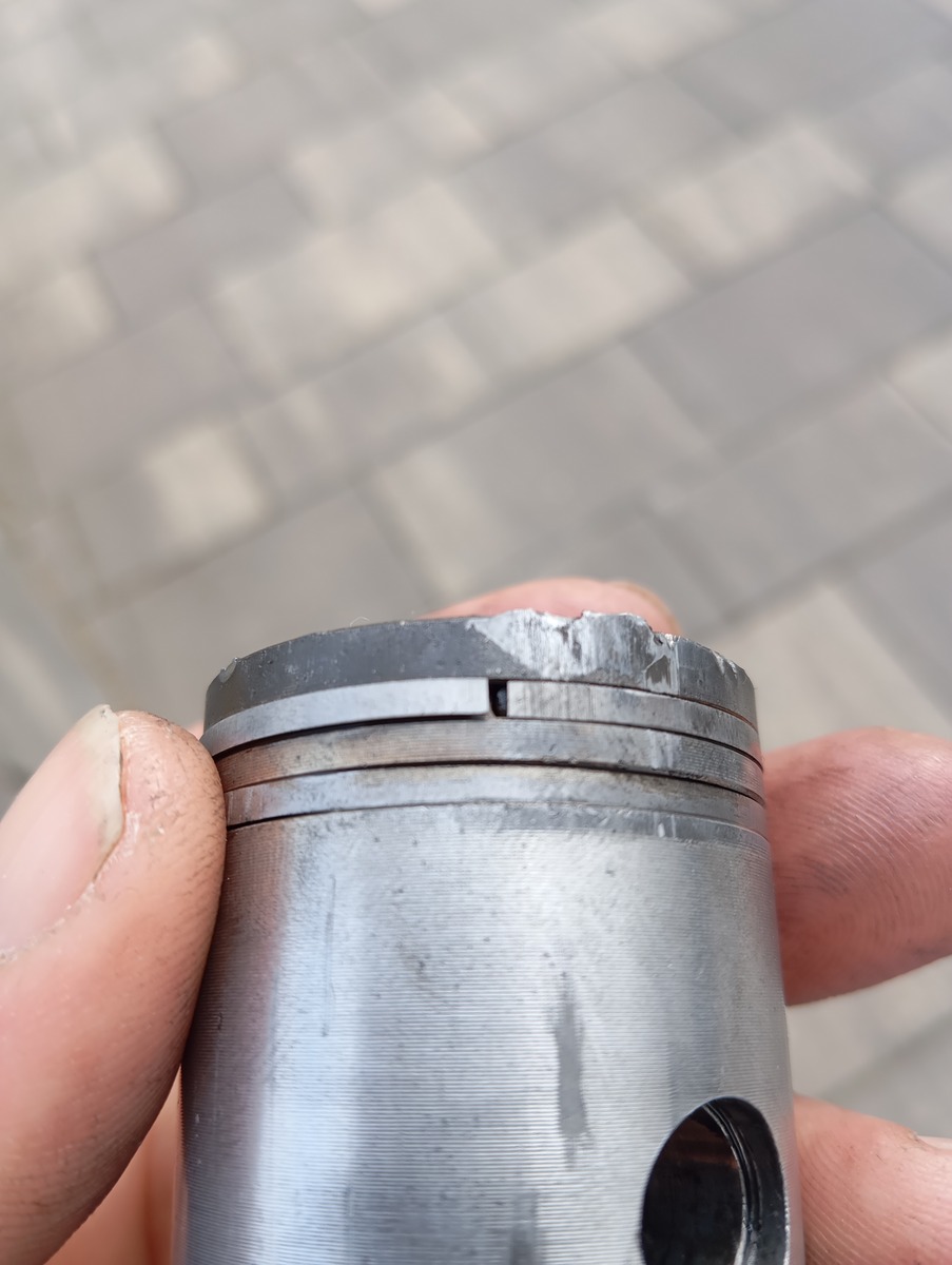

So hier noch die Bilder von Kolben, sieht irgendwie wirklich nicht sonderlich gut aus...
Also der Kolben scheint ja völlig kaputt zu sein daß er ja sogar schon gerissen ist. Aber was heißt das jetzt für mich? Neuer Kolben und Zylinder?
So wie es aussieht hat sich der eine, ich weiß nicht genau wie man es nennt, haltering vom Kolben verabschiedet...
Der steckte in Fahrtrichtung links zwischen dem Kolben und dem Kolbenhalter.

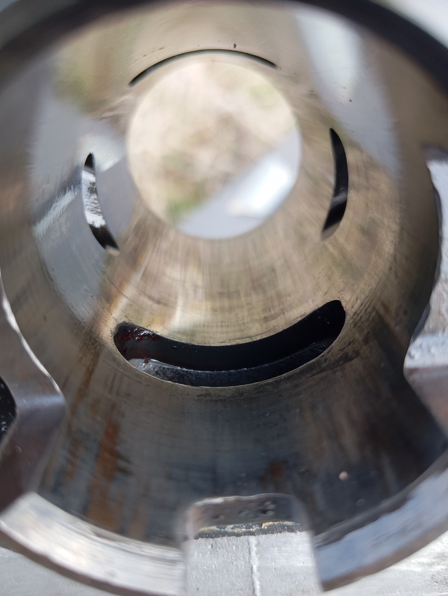

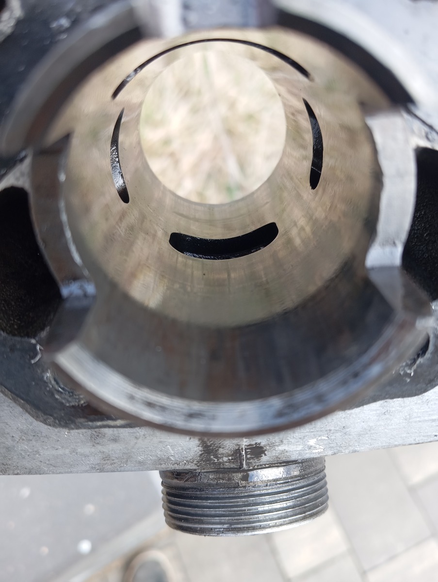

Der Zylinder in der Kolben fühlen sich aber noch gut an, ich spüre keine Kratzer oder ähnliches.
OK vielleicht sieht der Zylinder doch nicht mehr sooo gut aus. An der Seite wo der Krümmer angeschraubt wird sieht man einen Schatten den man auch ganz ganz leicht fühlen kann.
