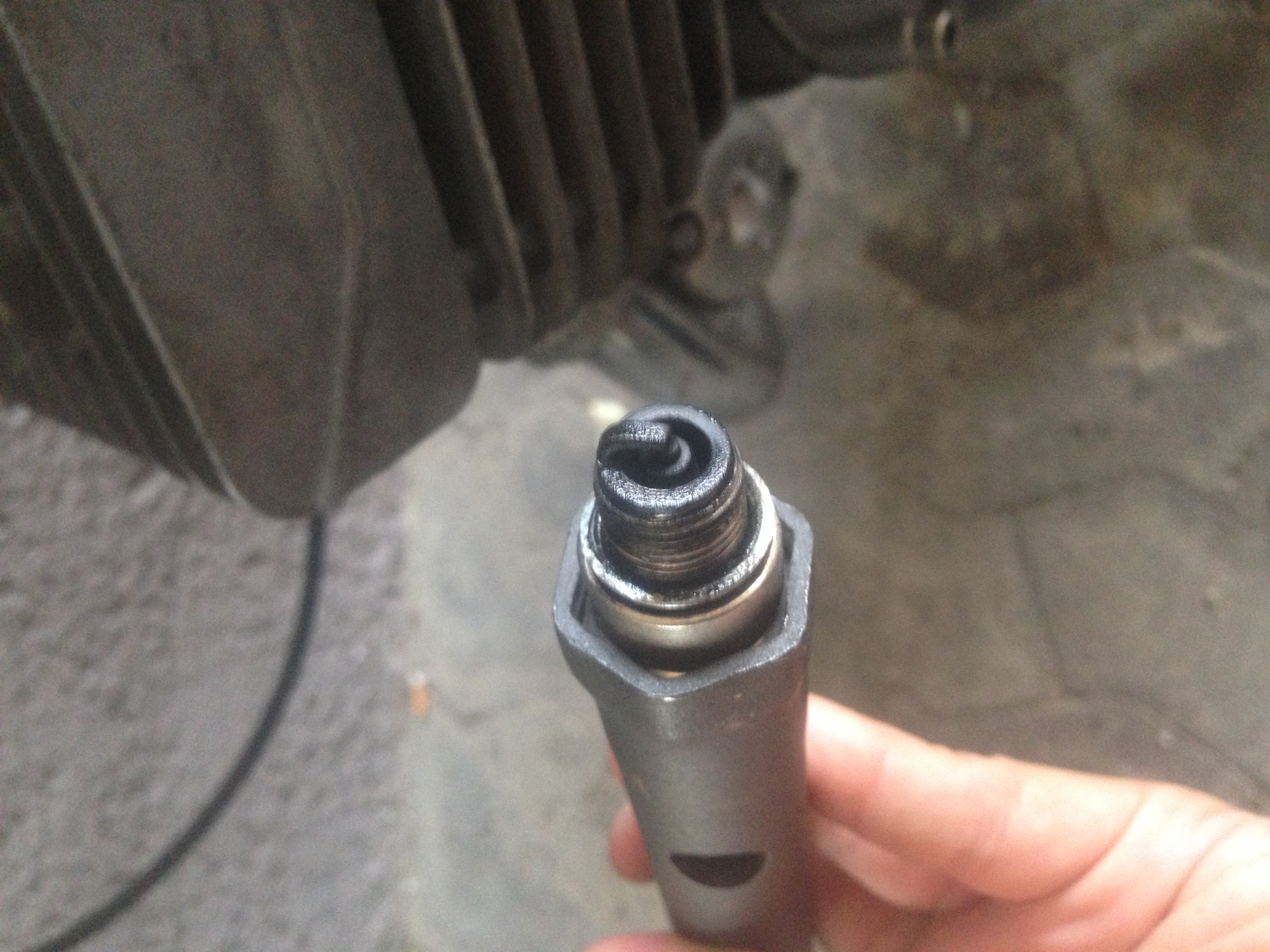

Vermutlich springt dein Moped im kalten Zustand an, ohne daß Du dabei den Choke betätigst.
Richtig! Das heisst der Motor läuft viel zu fett? Das Kerzenbild ist deutlich zu dunkel, ich habe die Kerze gereinigt und kontrolliert, dann den Motor angeworfen, und dann die Kerze noch mal angesehen. Sie ist völlig schwarz verrußt und leicht ölig.
Woher kommt das? Ich habe den Vergaser jetzt viel magerer eingestellt. Liegt das eventuell an dem O-Ring?

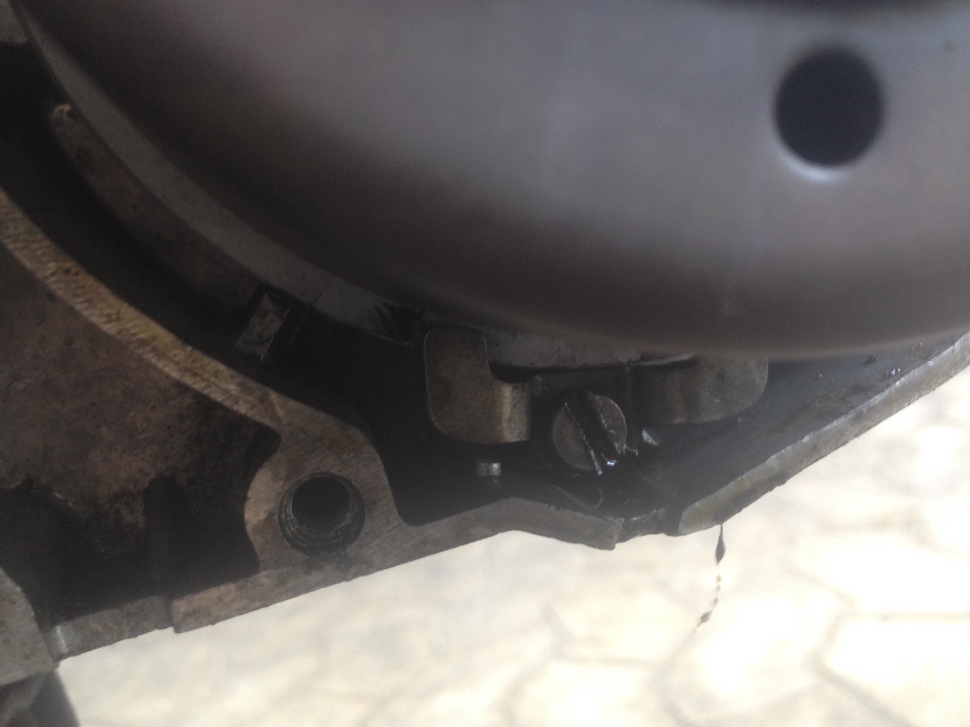

Unterm Lichtmaschinendeckel war an der unteren Halterung der Grundplatte ein Tropen Öl. Wellendichtring besser tauschen?
