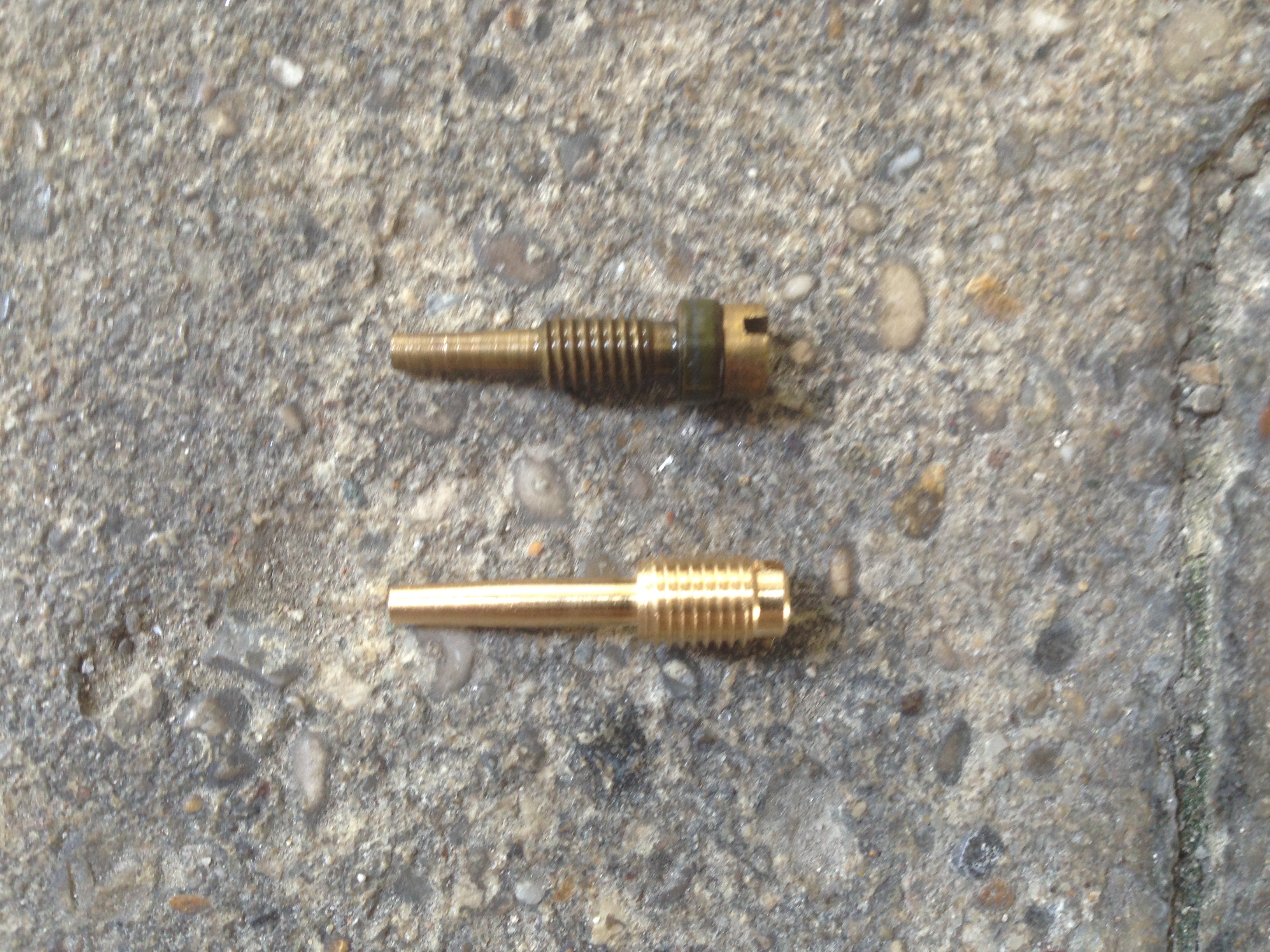

    Ich habe festgestellt, dass der O-Ring an der Luft-Regulier-Schraube nicht mehr in einem guten Zustand ist. Könnte das das Problem sein? Ich hatte im Reparaturset eine ganz andere Schraube (siehe Bild), aber das scheint wohl bauartbedingt zu sein, meine, die ich verbaut habe, gibt es auch als Ersatzteil. Der Starter-Kolben und Dichtung sieht gut aus (siehe Bild), ich werds aber vorsichtshalber auch austauschen.

    Woher kommt das? Ich habe den Vergaser jetzt viel magerer eingestellt. Liegt das eventuell an dem O-Ring?
