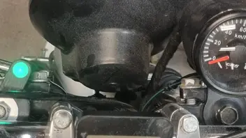

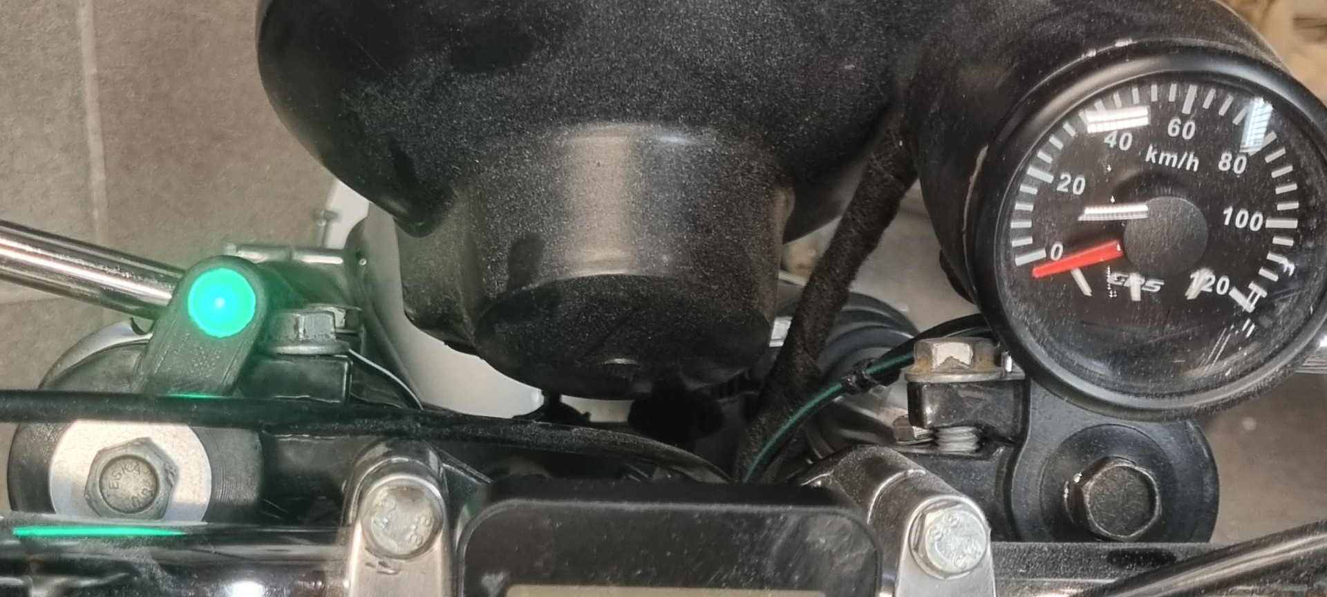

  • du musst dir erstmal im Klaren sein, was du wohin haben willst. Andernfalls wird das nichts. Du kannst dir eine Kontrolleuchte in der Kappe im Lenkkopf verbauen. Oder, oder, oder.... Ich habe mir einen 3d Druck Halter auf der Gabel verbaut, in welchem eine 3 Farb LED sitzt. Grün für Blinkerkonttrolle, blau für Fernlicht und rot für Leerlauf. Ist Geschmackssache, aber funktioniert...
    Bei der Mehrfarb LED ist es übrigens so, dass die Farben alle eine gemeinsame Masse haben. Da der Leerlaufkontakt nur eine Masse durchschaltet, geht das nur über Umwege. Bei mir steuert die Masse des Leerlaufkontaktes einen Transistor an, welcher die Versorgungsspannung zur LED durchschaltet.
    Bei den Blinkerkontrollleuchtenkabeln sind Sperrdioden verbaut, um nicht die ganze Blinkanlage lahmzulegen
