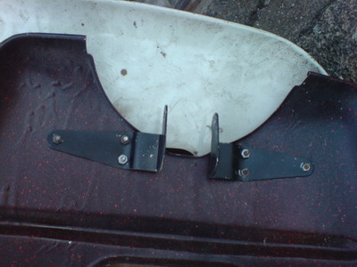

Re: S 51 Halterung Beinschild
@ Ifa Freund
Sieht fast so aus als hätte ich mir ein Bild von Dir "ausgeliehen".
Wenn,s aber einem gutem Zweck dient.....................
bitte schön
Hab meine auch nach Bildern nachgebaut.

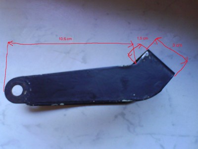

Hab das bei mir recht simpel gelöst.
Einen Blechwinkel (ca110mm x25mm, 20mmbreit) aufgebohrt sa das der Schalter
passt und an die obere Motorbefestigung geschraubt. muss bei Dir wohl verchromt
oder poliert werden. Dafür ist kein Bohren oder Fräsen an den Chromteilen
erforderlich. Funktioniert übrigens an zwei Bikes von mir einwandfrei.
Hab leider kein besseres Bild zur Hand.[attachment=0:t7issnyy]B.L.schalter.jpg[/attachment:t7issnyy]
