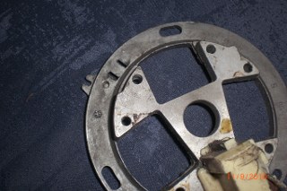

Also, Ich habe keine Markierung auf der GP
Es ist aber eine auf dem Motorgehäuse und auf dem Polrad.
Eine Einstellschraube habe ich nicht. da scheint aber mal jemand dran rumgefuscht zu haben. (siehe Bild)
Das Mit der Ohmmessung habe ich nicht verstanden.
Wenn ich eine Seite an das Blaue Kabel (3) hänge und mit der anderen Seite an Masse gehe habe ich einen Wert von 14,5
Ich weiß leider nicht was ich mit dem Wort Teilwiderstand anfangen soll.
Könntest du dir nochmal die Mühe machen und mir das fürn deppen erklären?

So ich habe jetzt die neue Grundplatte mit den alten Spulen bestückt und die Zündung wieder eingestellt so wie ich es in verschiedenen Threads gesehen habe.
Es tut sich immernoch nichts. Ich kann weiterhin das Zündkabel anfassen und nix tut sich.
Bitte bitte helft mir. ich könnte heulen
Was kann ich als nächstes tun? kann denn noch ne Spule hin sein? Kann an dem Polrad was nicht i.o. sein?
