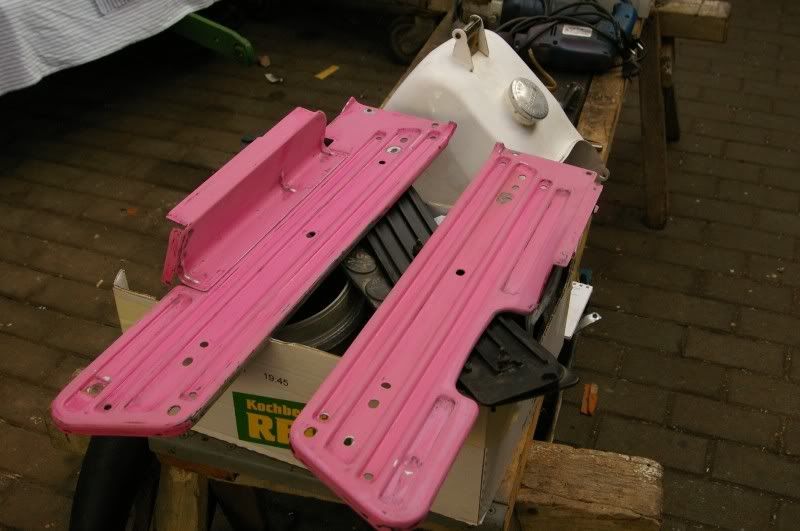

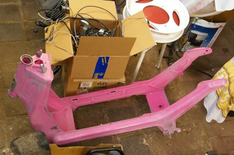

Nach meinem Urlaub von 3 Wochen, gespickt mit diversen Gänse- und Entenkeulen, thüringer Klößen, Weinen und derlei Lebkuchen habe ich auch was "Vernünftiges" gemacht, nämlich am Projekt Roller weitergearbeitet.
Den Roller haben mein Schwiegervater und ich noch vor Weihnachten an einem Vormittag komplett zerlegt, vorher noch schön die Kabelverbindungen aufgeschrieben und Teile einzeln nach System sortiert. Das war dann aber auch der einfache Teil. Jetzt ging es ans Schleifen, denn die alte Dosenfarbe musste vollständig ab, um eine ordentliche Haftung des Neulackes zu gewährleisten. Da ich kein Guru des Schleifens bin, hatte ich mir 320er Papier für die Rotex bestellt, was sich als viel zu fein herausstellte.

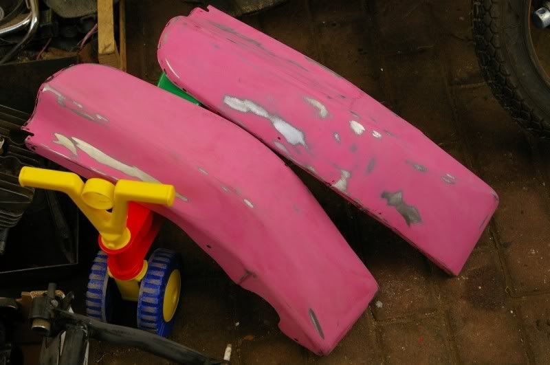

Aber da war doch noch was? Richtig, in der hintersten Ecke meiner Garage fand sich noch aus einem früheren Kauf 180er Schleifpapier für die Rotex. Eine wahre Freude, die alte Farbe war schnell verschwunden. Leider beschränken sich die flachen Flächen aber auf wenige, somit mussten die meisten Flächen, Ecken, Kanten, Vertiefungen etc. pp. mühsam (!!) mit der hand geschliffen werden. Erst mit dem 180er, dann 320, dann 500er. Eine Sauarbeit, die fast 3 Tage in Anspruch genommen hatte.
Lohn der Arbeit war ein pinker/metallischer Roller
[Blockierte Grafik: http://i207.photobucket.com/albums/bb220/Bulla2000/Simson/IMGP2308.jpg]
[Blockierte Grafik: http://i207.photobucket.com/albums/bb220/Bulla2000/Simson/IMGP2309.jpg]
[Blockierte Grafik: http://i207.photobucket.com/albums/bb220/Bulla2000/Simson/IMGP2310.jpg]
Das waren also 2 Kniebleche, 2 Trittbleche, Rahmen. Dazu kamen noch 2 Felgen und der Tank, die ebenfalls geschliffen werden mussten (Originallack). Dann kam alles zum Lackierer, der sich zufrieden zeigte ;).

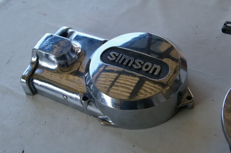

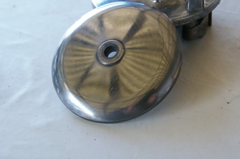

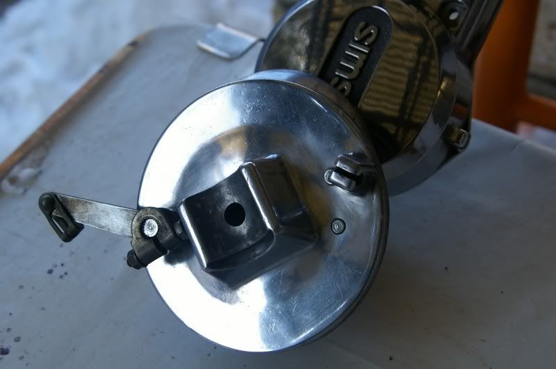

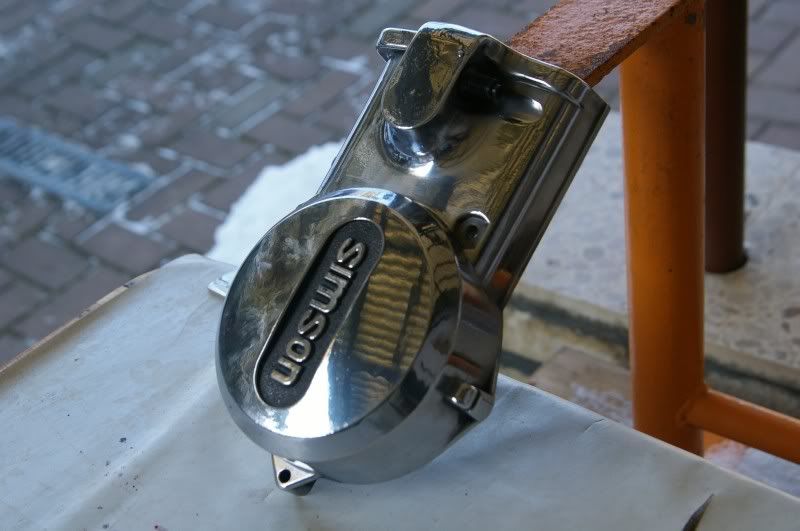

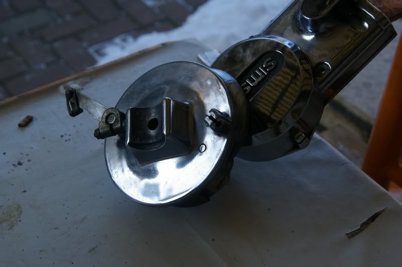

Beim Polierbock.de hatte ich mkir ein Polierset für Alu und Co. besorgt. Sehr netter Betreiber, sehr kompetent und freundlich. Also habe ich mit damit und ner Bohrmaschine an die Aluteile des Rollers gemacht. Erst gesäubert, dann mit 500er Papier vorgeschliffen, anschließend mit 800er Nass geschliffen. Schon erstaunlich, was da alles so herauskommt. Sicherlich hätte man noch ein besseres Ergebnis erzielen können, gerade um die groben Schleifspuren oder Einschlüsse zu beseitigen, aber Ziel war eine deutliche optische Verbesserung, keine Perfektion.
Danach in 3 Schritten grob-mittel-fein mit den jeweiligen Polieraufsätzen und Polierpasten poliert und schön von oben bis unten schwarz geworden (ich). Schutzbrille absolutre Pflicht, da fliegt einiges durch die Kante.
Anschließend nochmals fein mit Meguiars NXT AMP versiegelt und gut wars.
