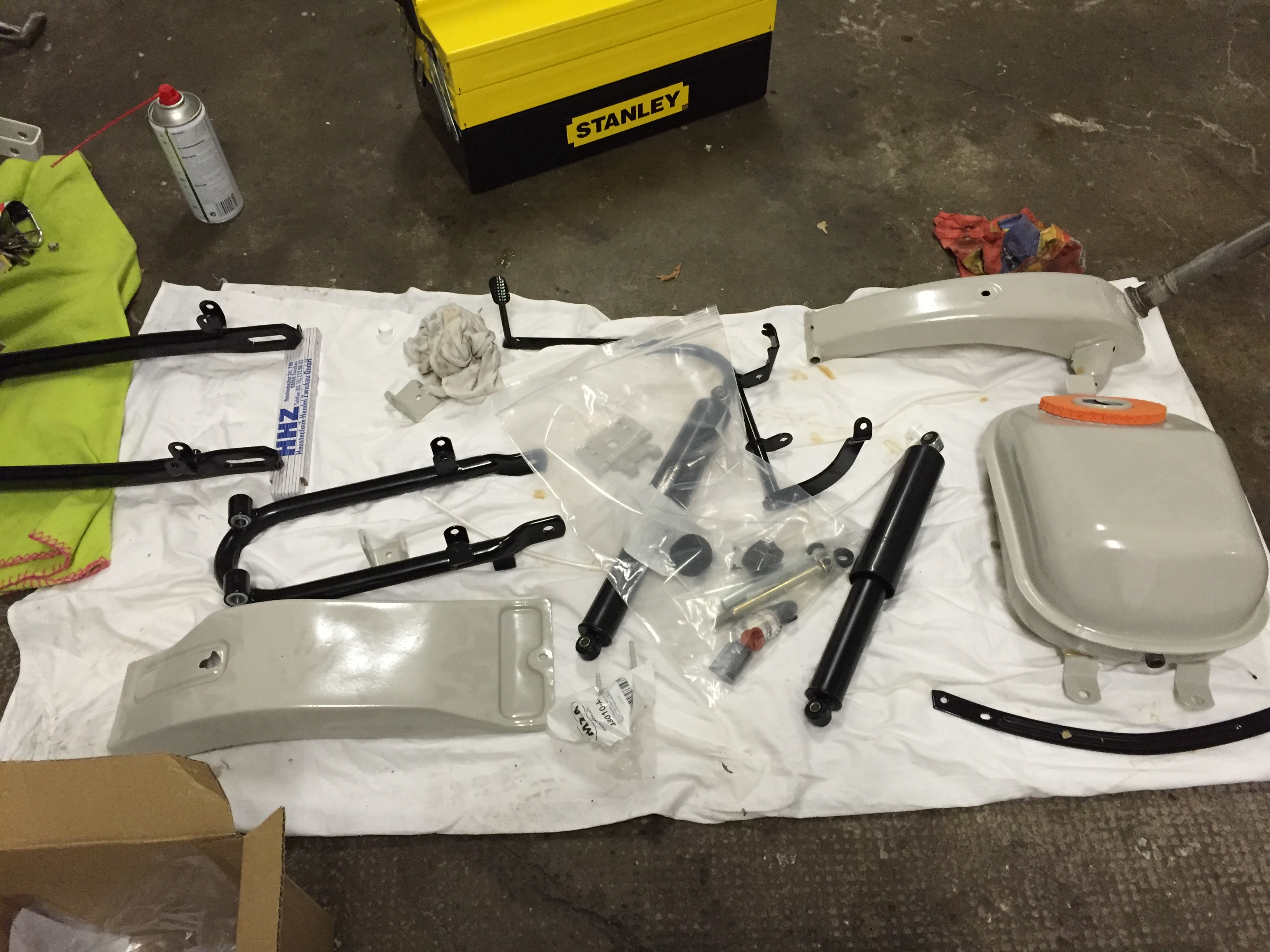

Hallo Leute, habe heute mein Blechkleid vom pulvern wiederbekommen, nun stellt sich mir die Frage ob ich den Panzer und den v. Kotflügel nochmal zusätzlich mit einen unterbodenschutz streiche oder nicht?!
Die Teile wurden zusätzlich zum Farbauftrag noch mit einen Klarlack beschichtet.

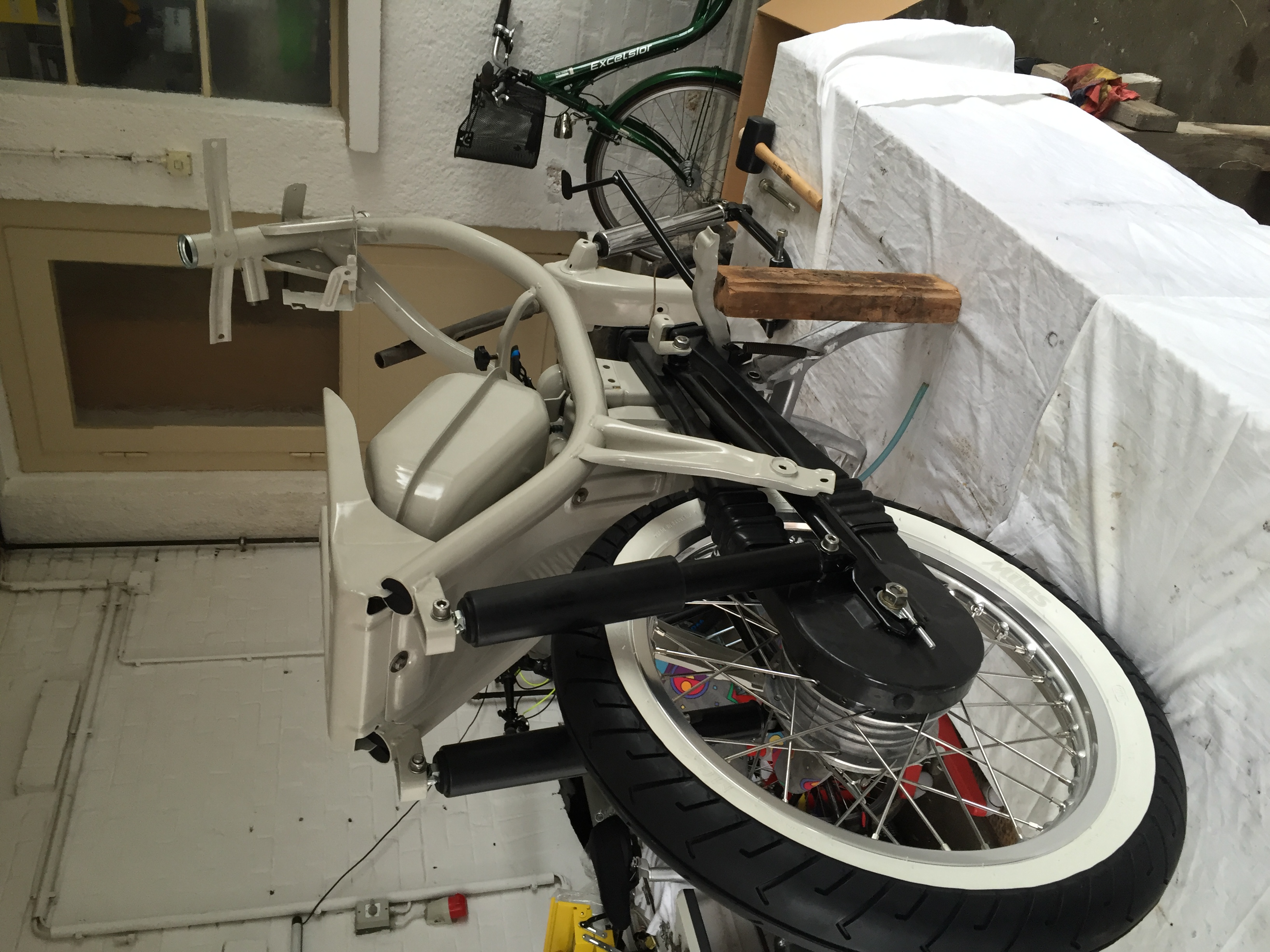

Nach längerer Abstinenz ging es am Freitag wieder etwas weiter. Nächste Woche müssten die Verkleidung vom pulvern wieder kommen und dann geht's in großen Schritten weiter.

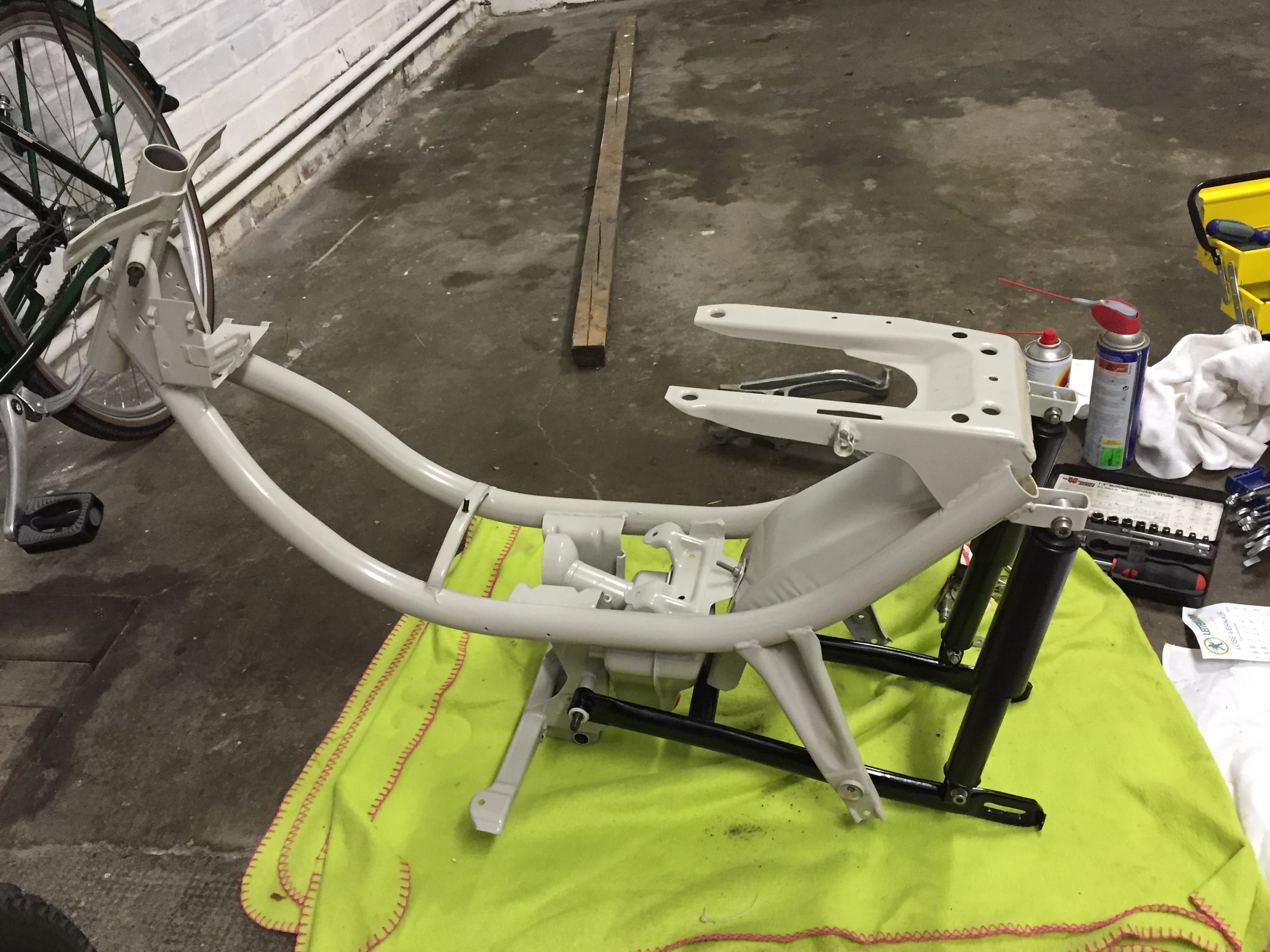

Der Rahmen wurde komplett gestrahlt und gepulvert.
(Schwingen: schwarz RAL 9005
Der ganze Rest: grau RAL 7044)Die Rahmenrohre habe ich erstmal mit Fluid Film geflutet, aber habe vor mit Mike Sanders nochmal "drüber" zu gehen.

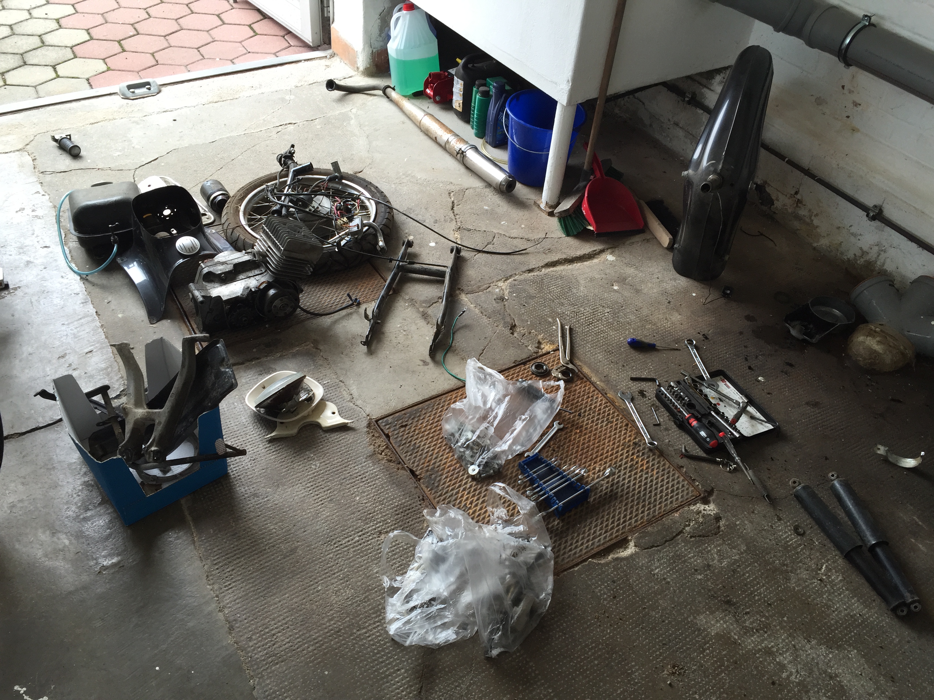

Heute war ich beim Freundlichen und habe die ersten neue Teile geholt. Ein paar teile zusammengesteckt habe ich auch schon
Jetzt lasse ich noch ein paar Bilder sprechen:

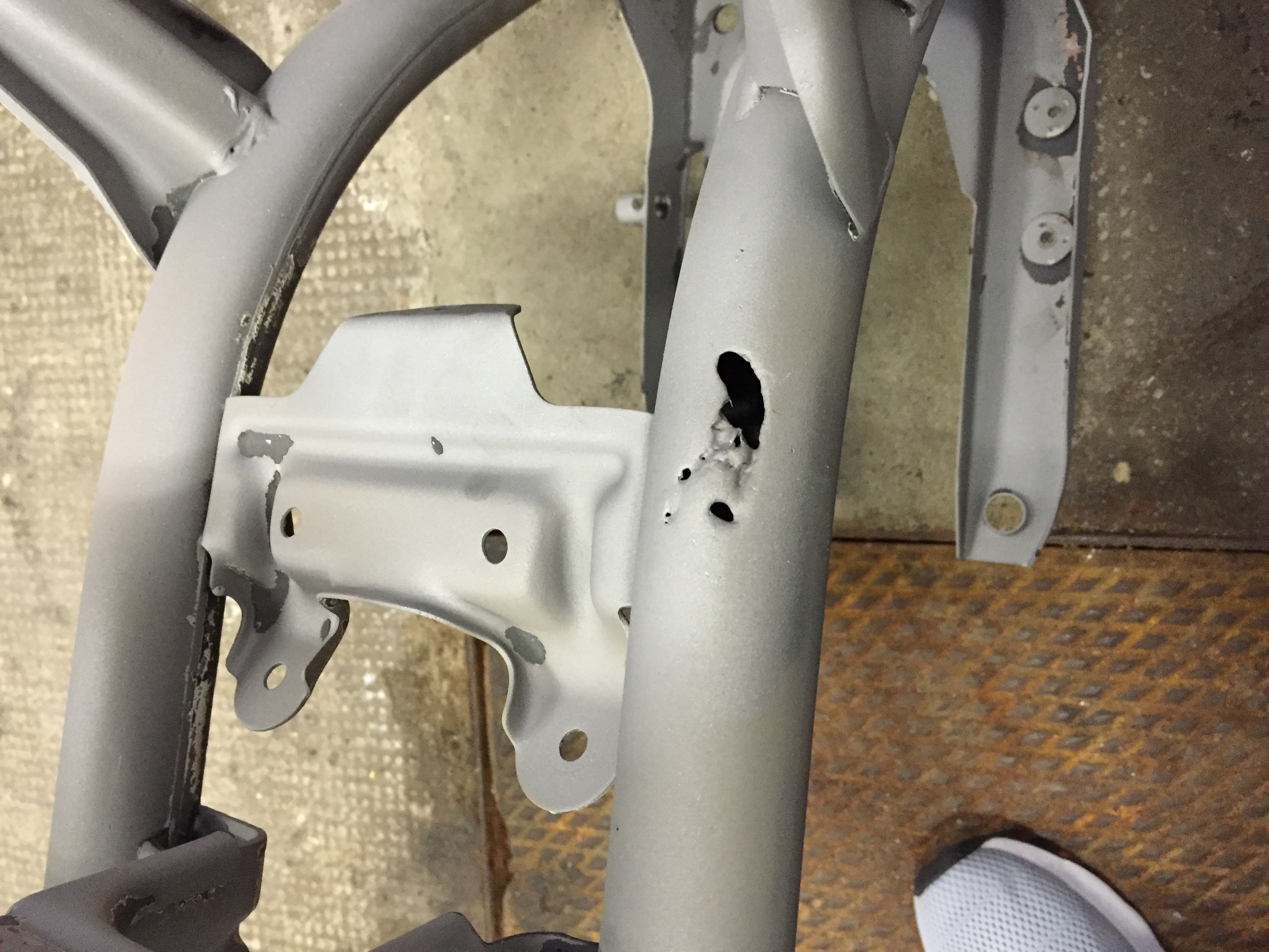

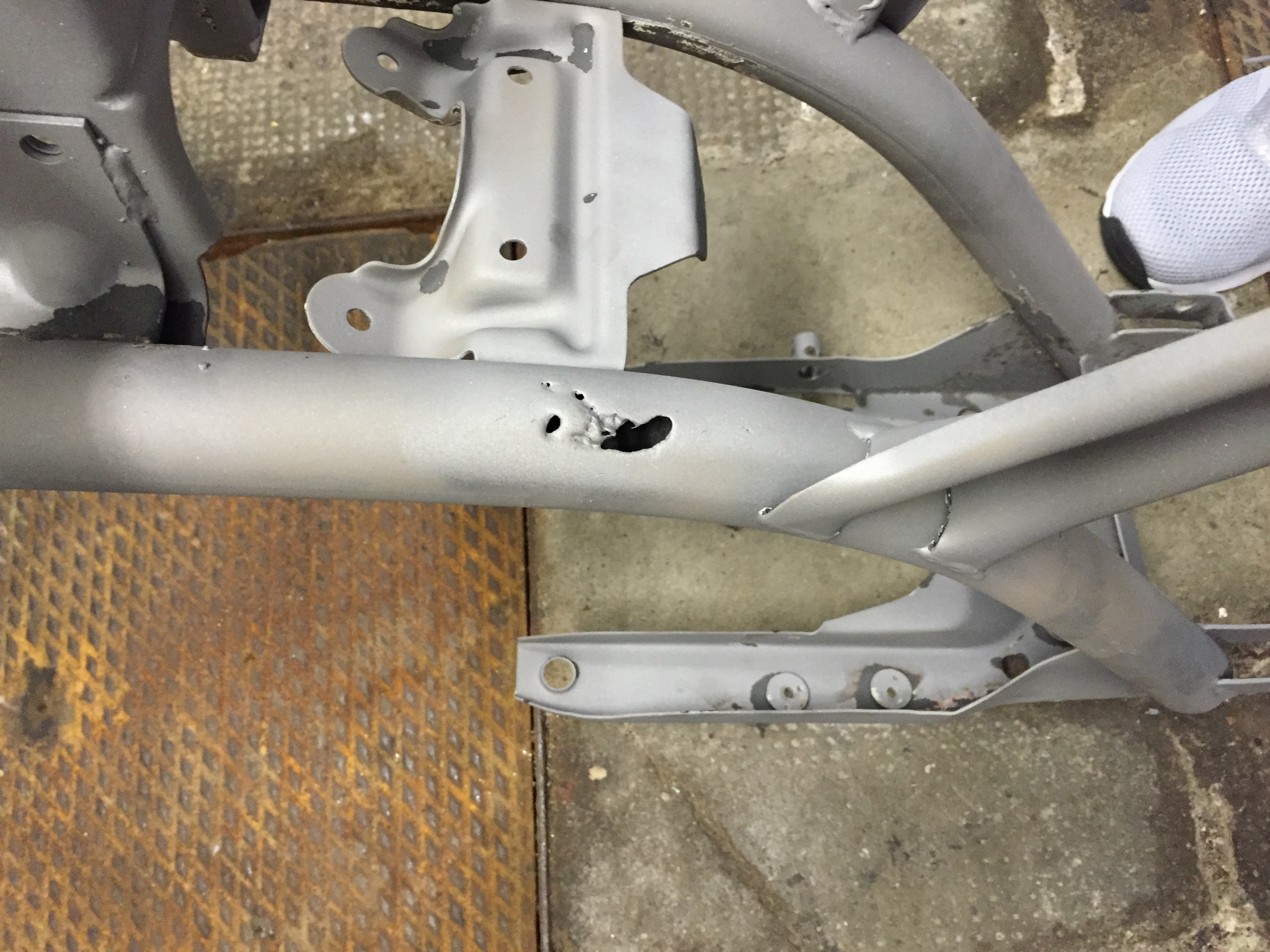

Hallo Leute, da ich zurzeit drüber bin meine alte schwalli neu aufzubauen hatte ich den Rahmen zum Strahlen und Pulvern geschafft. Leider kam vorgestern ein Anruf der Firma die mir mitteilten, dass der Rahmen durchgerostet ist.
Ich persönlich würde es zuschweißen (lassen) und gut, aber wollte mir mal eine zweite Meinung von euch einholen.
Was würdet ihr machen? -
