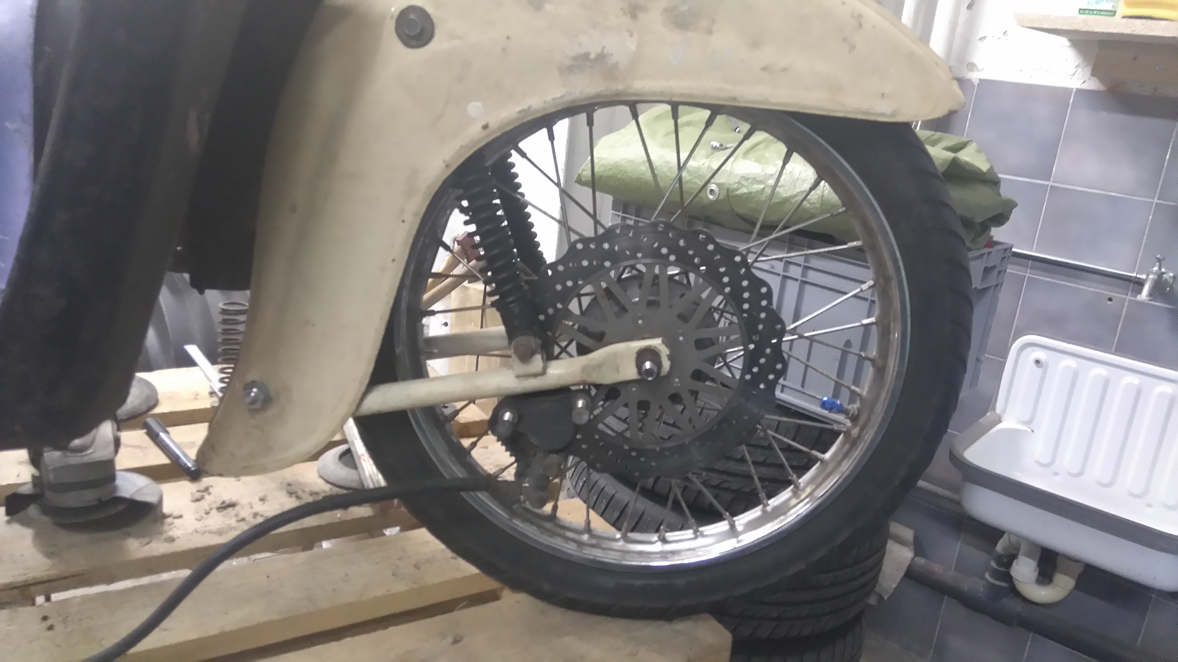

Moin Jungs und Mädels!
Bin auch mal wieder da und will mir übern Winter ne Schwalbe zusammenstecken, da ich noch etliche teile hab.
Bin jetz auf der nach einer schwimmend gelagerten Motorradbremsscheibe mit einem Durchmesser über 300mm (320mm wäre ganz nett :-D)
Wäre natürlich klasse wenns vom Lochkreis her gleich auf die Simson SB Nabe passt (LK müsste 5x60 sein).Weiß zufällig jemand obs da was passendes gibt? Möchte ungern mit Lochkreisadapter arbeiten.
Anbei noch ein Foto so wie ich es jetzt mal probehalber zusammengesteckt habe.Gruß Stefan
