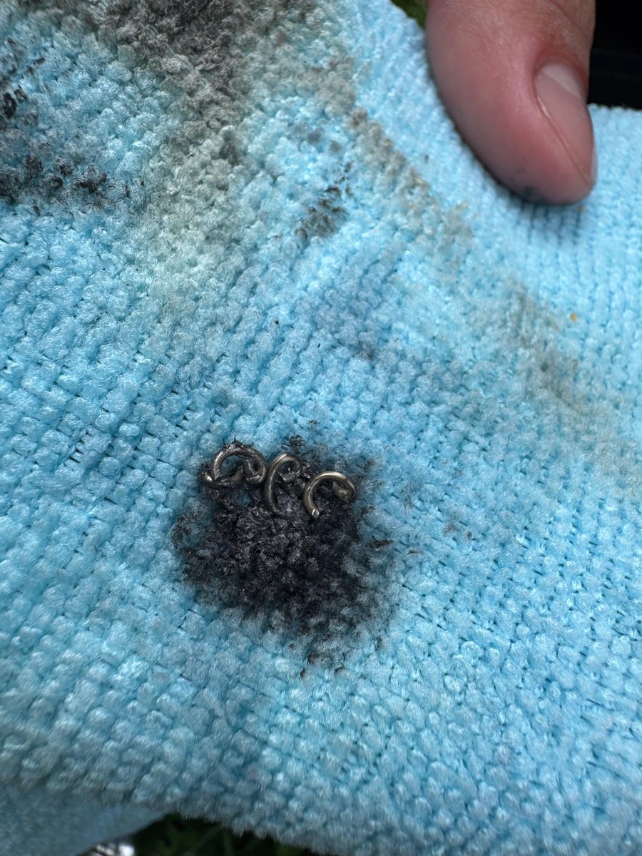

Kugeln sind dann durch das Getriebe gewandert. Hab alle Federn in den Müll geworfen. War auch das einzige Produkt, was ich vom Hersteller gekauft hatte.
Seitdem verwende ich nur noch die von MZA. Keine Probleme bisher.Welche genau verbaut du? Wie der Vorredner schon schrieb. Die eine ist "Made in Germany" die andere Nicht. Das macht auch gleich 2€ aus. Ich würde mich nicht wundern wenn es sich um ein ubd dasselbe Produkt handelt. Hatte ich alles schon. Unterschiedliche Nummer, identisches Teil

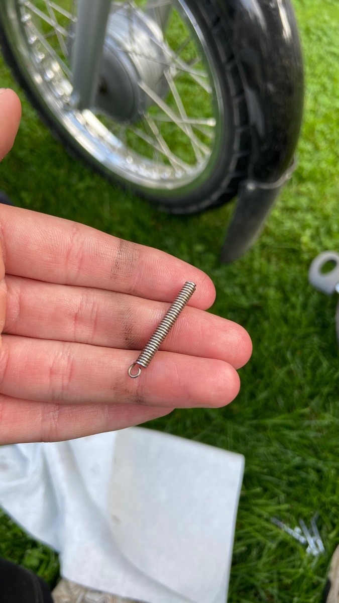

Mir is eigentlich nur wichtig das die ni gerade reißen. Vielleicht sollte man "verstärkte" gerade meiden weil verstärkte geht ja immer einher mit mehr härte. HÄRTE und Flexibilität is auch ni unbedingt in Einklang zu bringen, härteres Material wird spröde und reißt oder bricht. Ach keine Ahnung is nur Spekulation aus Unwissenheit

Es gibt jetzt noch von Ronge welche bei AKF. Schon erstaunlich das die DDR Federn heute noch funktionieren und die sind wesentlich straffer als die von MZA. Meine Meinung.

Hallo Community. Ich hab letztes Jahr in Dezember einen Motor gemacht von einem Kollegen und eine verstärkte, gold farbene Schnurfeder da verbaut. Getriebe DDR 4 Gang. Der Motor ist wenig gelaufen und jetzt klagte der Besitzer über Schaltprobleme. Hatte jemand schon mal derartige Probleme damit das diese goldenen Federn reißen. Ich spreche absichtlich den Hersteller nicht an weils vielleicht eine Montagsfeder war und fair wäre das auch nicht. Wäre über Erfahrungen glücklich. Mfg Manni
