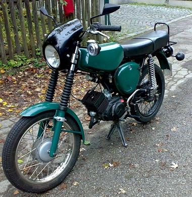

    nen foto noch von meiner neuen alten.
