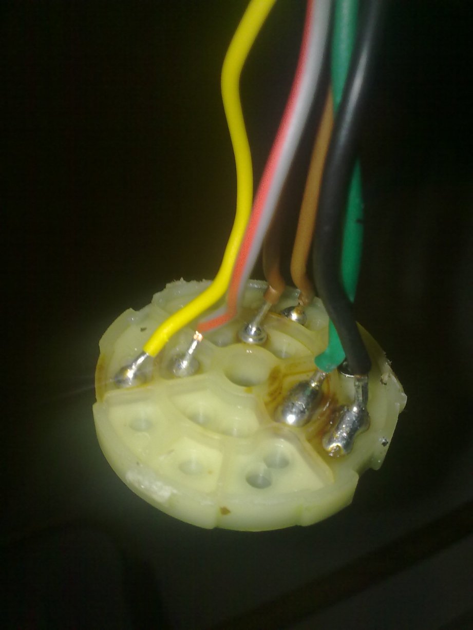

ich danke dir für deine Hilfe. Kannst du mir sagen, für was du an deinem Moped die Verbindung BR2/Gelb in Stellung 2 nutzt? Denn bei mir ist laut Schaltbild Gelb nicht angeschlossen. Kann es sein, dass es mit dem Zadi Zündschloss mit der Verkabellung nach ( http://www.moped-werner.de/mediafile...-VAPE_Zadi.pdf ) kein Parklicht mit gezogenem Schlüssel wie früher mehr gibt? Hast du dieses Problem irgendwie gelöst? Denn der Schlüssel kann weder in Stellung 1 noch in 2 aus dem Schloss entfernt werden.

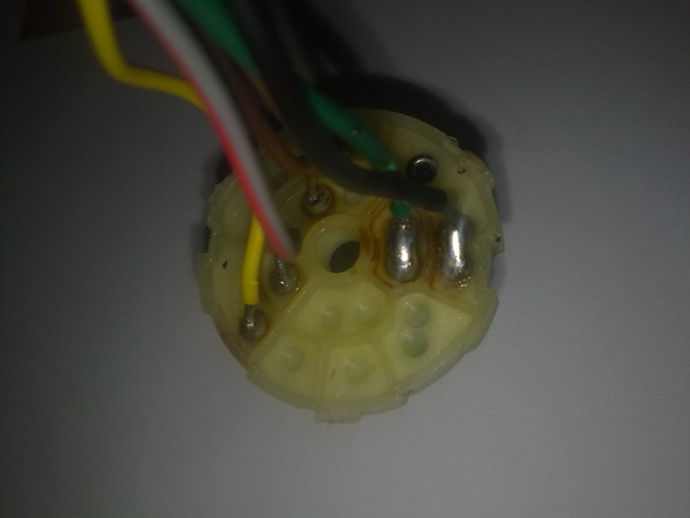

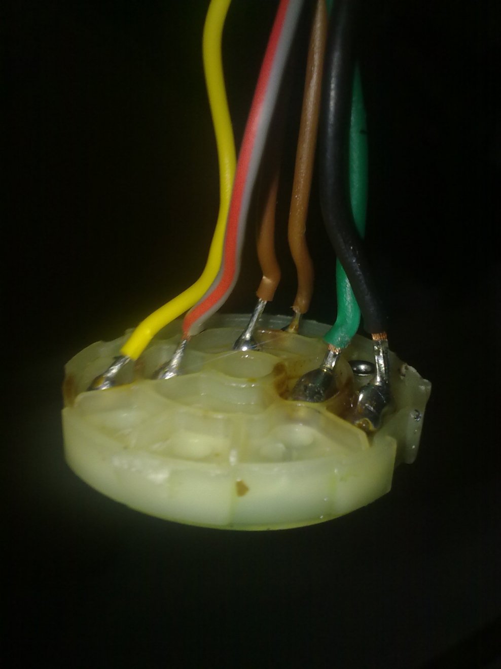

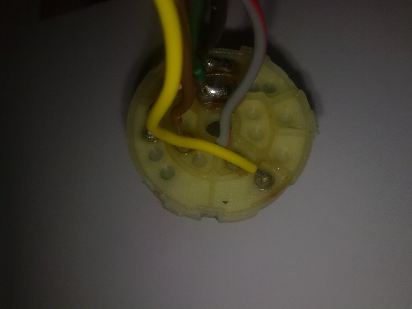

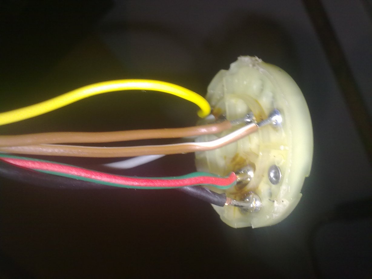

Hallo Ed,
ich danke dir für deine Hilfe. Leider schaut mein Schloss mit der Belegung der Kabel ganz anders aus (siehe Bilder) und du hast ein Kabel mehr als ich. Funktioniert dein Schloss so wie oben beschrieben ( Directupload.net - ismhbwqw.jpg ) ? Könntest du mir bitte deine genaue Belegung vom Schloss schicken und vielleicht auch mal die weiße Platte entfernen. Für was ist denn das zusätzliche Kabel?
Ich danke dir sehr für deine Hilfe.
Gruß Martin

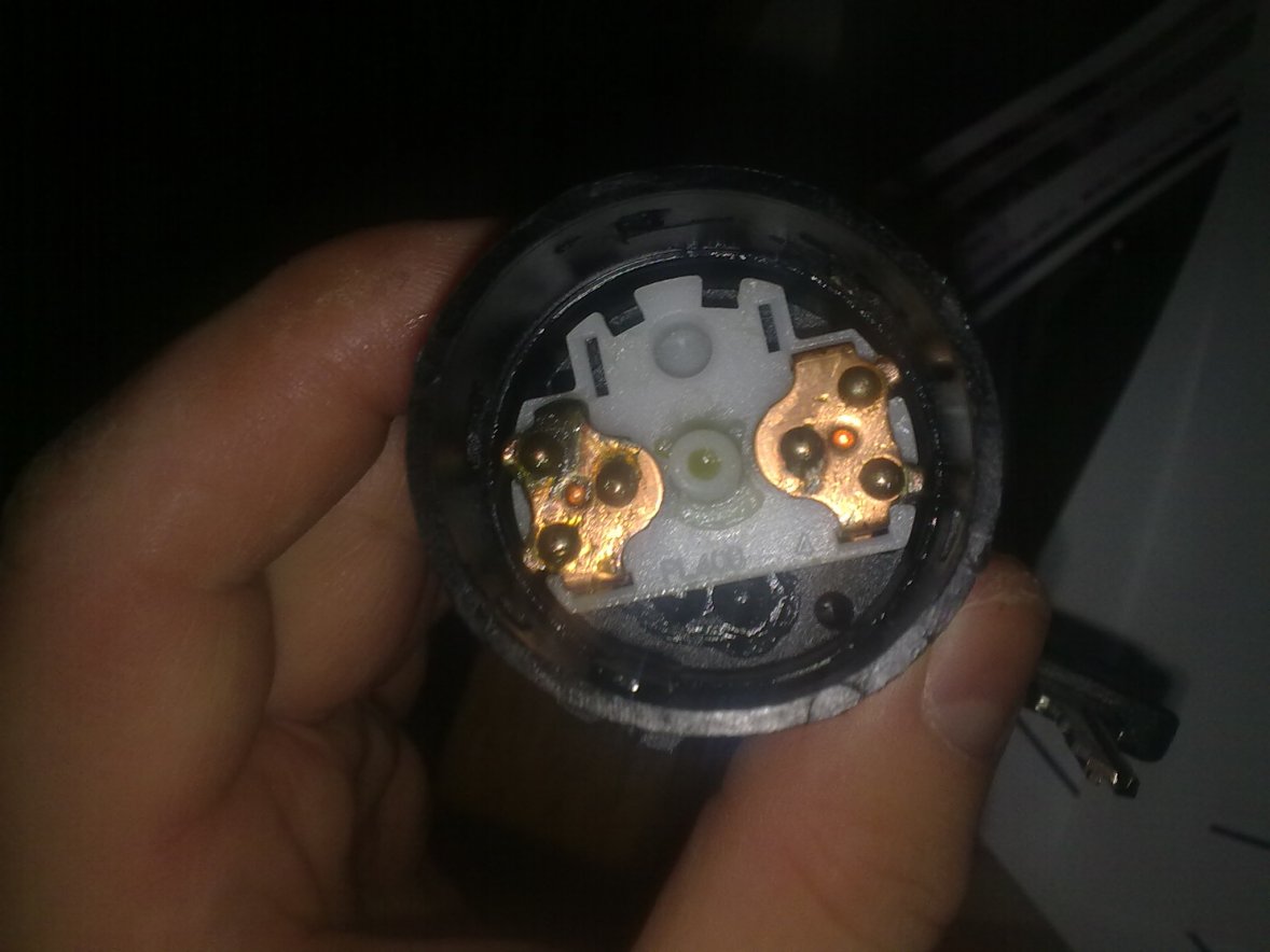

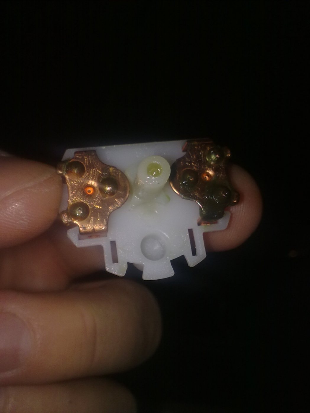

ich danke dir für deine Antwort. Kannst du mir auch sagen wie ich das Schloss öffnen kann? Muss ich die weißen oder die schwarzen Nasen am Schloss ( ZADI Zündschloss Simson S53 S83, 29,99 € ) mit einem Schraubenzieher reindrücke? Ich will nichts kaput machen, denn es gibt ja keine neuen mehr.
Danke und Gruß Martin
Hallo zusammen,
könnt ihr mir sagen, ob die folgende Beschaltung vom Zadi Zündschloss passt?
Leider habe ich in Stellung 1 und auch in 2 vom Zündschloss kein Parklicht/Rücklicht/Tachobeleuchtung! Die Verkabellung nach ( http://www.moped-werner.de/mediafiles//So…B-VAPE_Zadi.pdf )ist in Ordnung, diese habe ich durchgemessen. Leider ist beim meinem Zündschloss in Stellung 2 kein Durchgang zwischen den Leitungen Grün/Rot und Grau/Rot, kann es sein, dass das Schloss defekt ist? Kann man das Schloss öffen und reparieren?
Zitat von memel;2271860wärst du bitte so nett und postest mal den korrekten schaltplan vom dumcke? will mir das schloß auch holen un dann aber nicht erst suchen wo der fehler ist. danke
Kannst du mir bitte sagen wo dein Fehler war (siehe oben).
