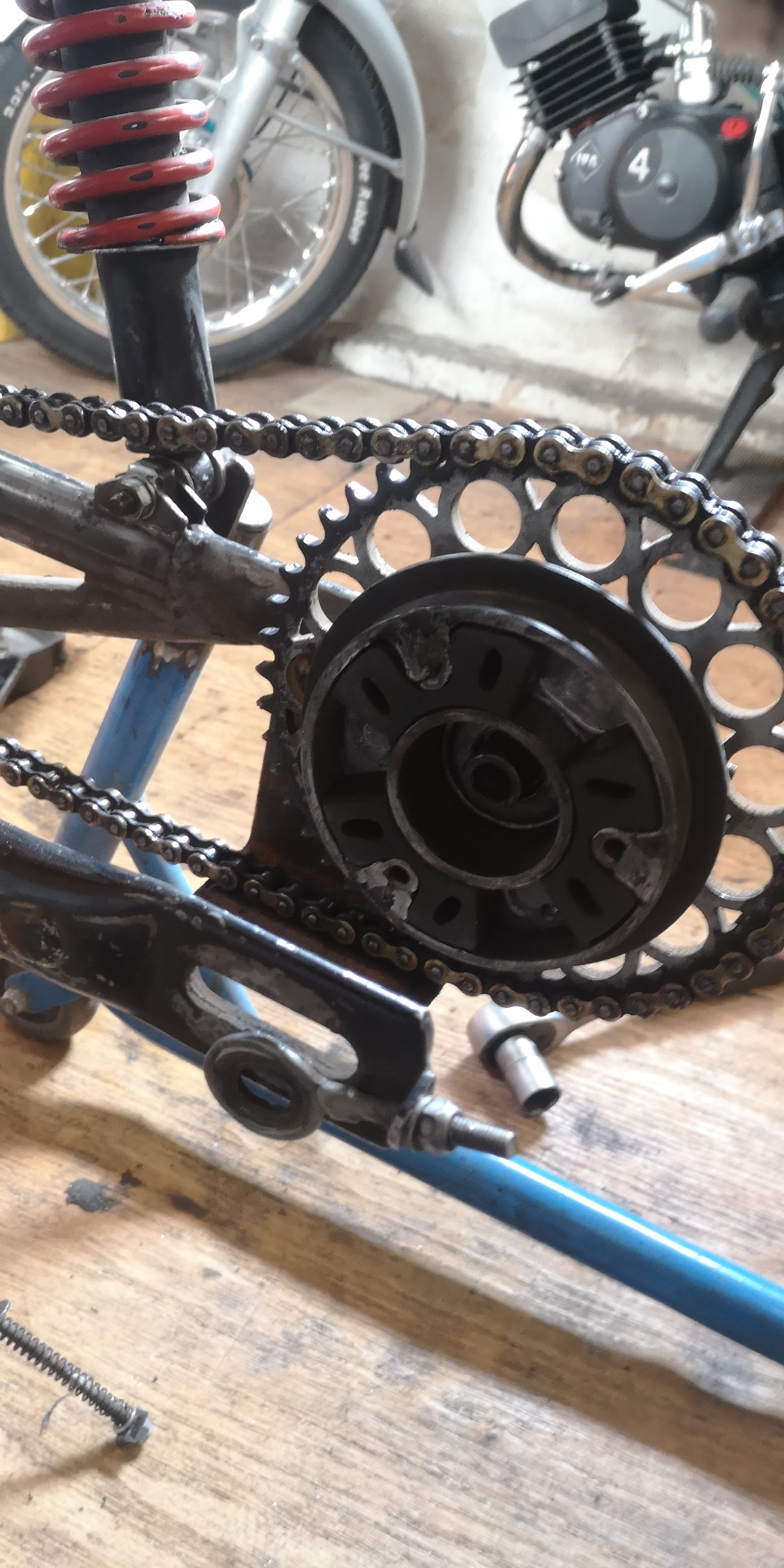

    Hatte mir jetzt den von Ronge empfohlenen Kleber von Petec geholt.
    Sollte aber denke ich mal bei nicht übertrieben viel Leistung auch ohne halten?
    Das Drehmoment ist ja entscheidend und dieses verändert sich an der Radnabe mit der Übersetzung. Nach letztem Jahr Simsonfestival Harzring mit dem ZT90N nach Prüfstand 15,2PS und 12,7Nm und 16/47 Kettenübersetzung ist da immer noch alles fest.
    Einzig der Lagersitz vom Kettenradmitnehmer ist hinüber, das muss zur kommenden Saison dringend erneuert werden :D war aber auch der MZA MS50 Mitnehmer und den fahr ich schon seit 2013 oder so

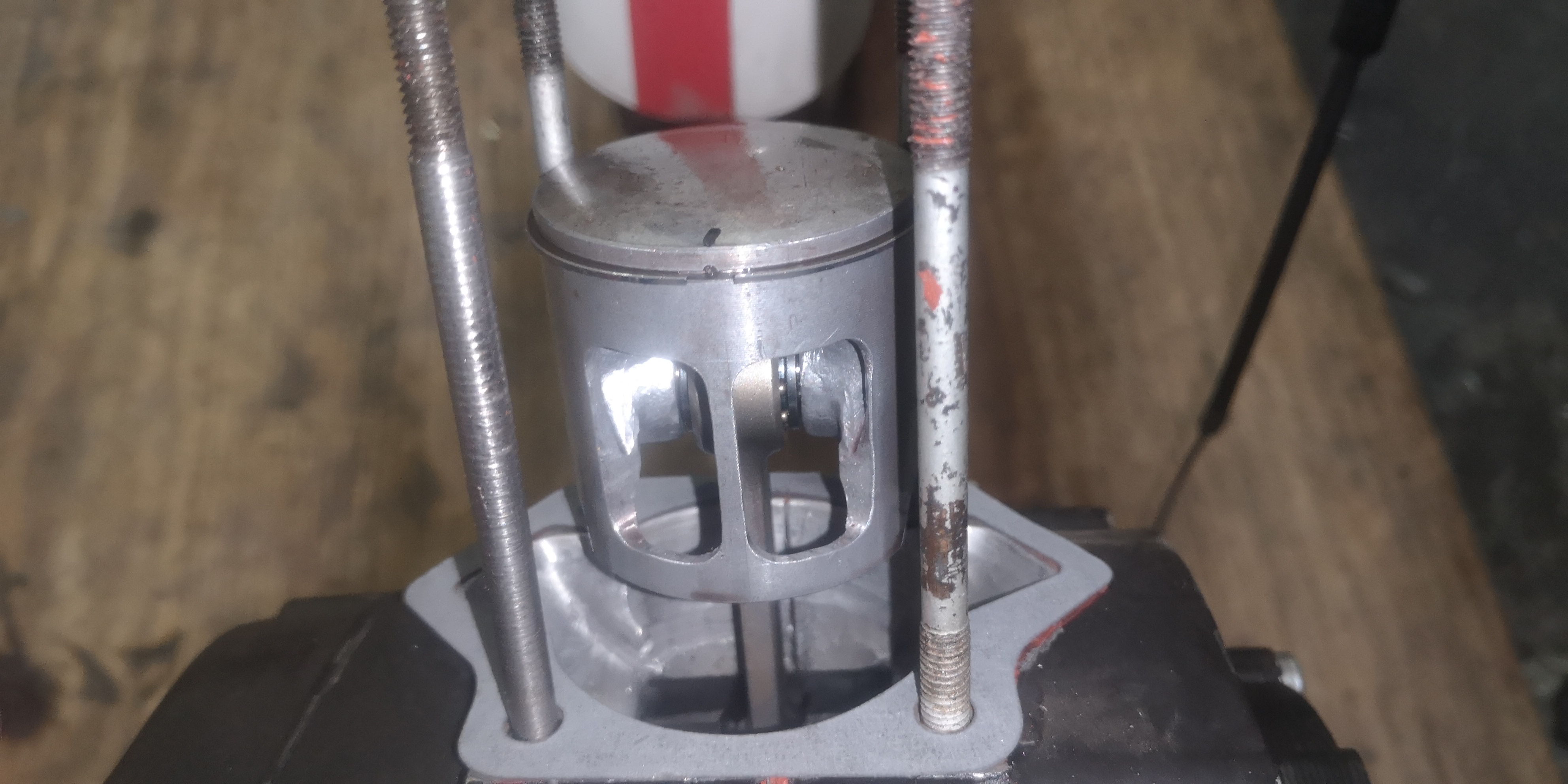

    Das Kolbenfenster hab ich extra so groß gewählt, damit der Einlassquerschnit groß genug ist.
    Wenn der so klein wie beim ZT90N Membran ist vermute ich, dass die angesaugte Gassäule durch das Kolbenhemd gestoppt und zurück geprallt wird, dann öffnet sich wieder der Kanal und wird wieder angesaugt, Quasi zwei Ansaugvorgänge bei einer Kurbelwellenumdrehung.
    das Bearbeiten vom Kolben fiel auch sehr schwer, ich habe noch nie so ein schlecht zu bearbeitenes Aluminium erlegt. Wenn selbst Feilen und HSS Bohrer stumpf werden :D
    Motor lief ja schon und hab den auch schon höher drehen lassen. Der senkrechte Steg im Kolben misst ungefahr 3mm und der untere Abschluss ist 5mm breit.

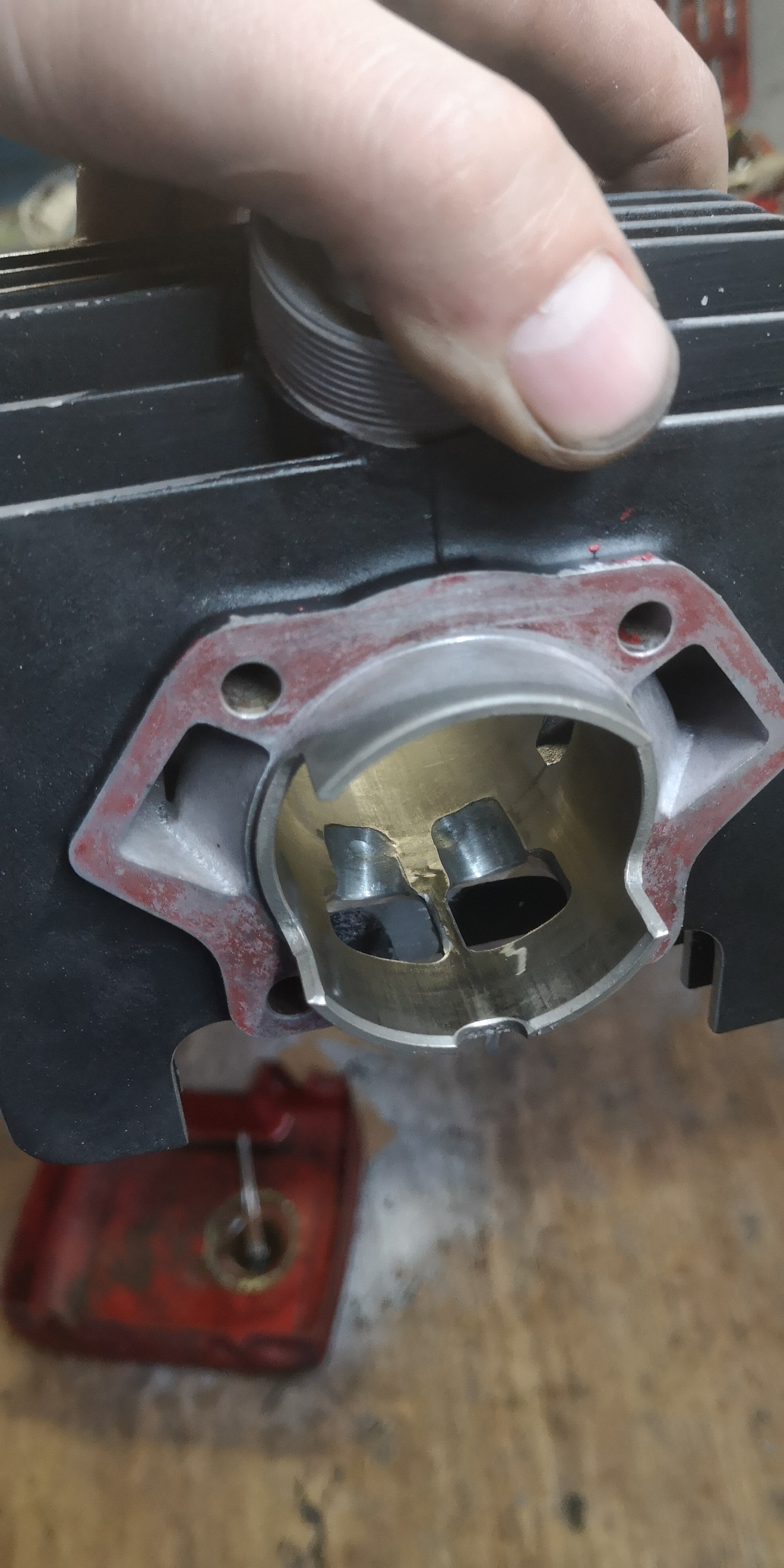

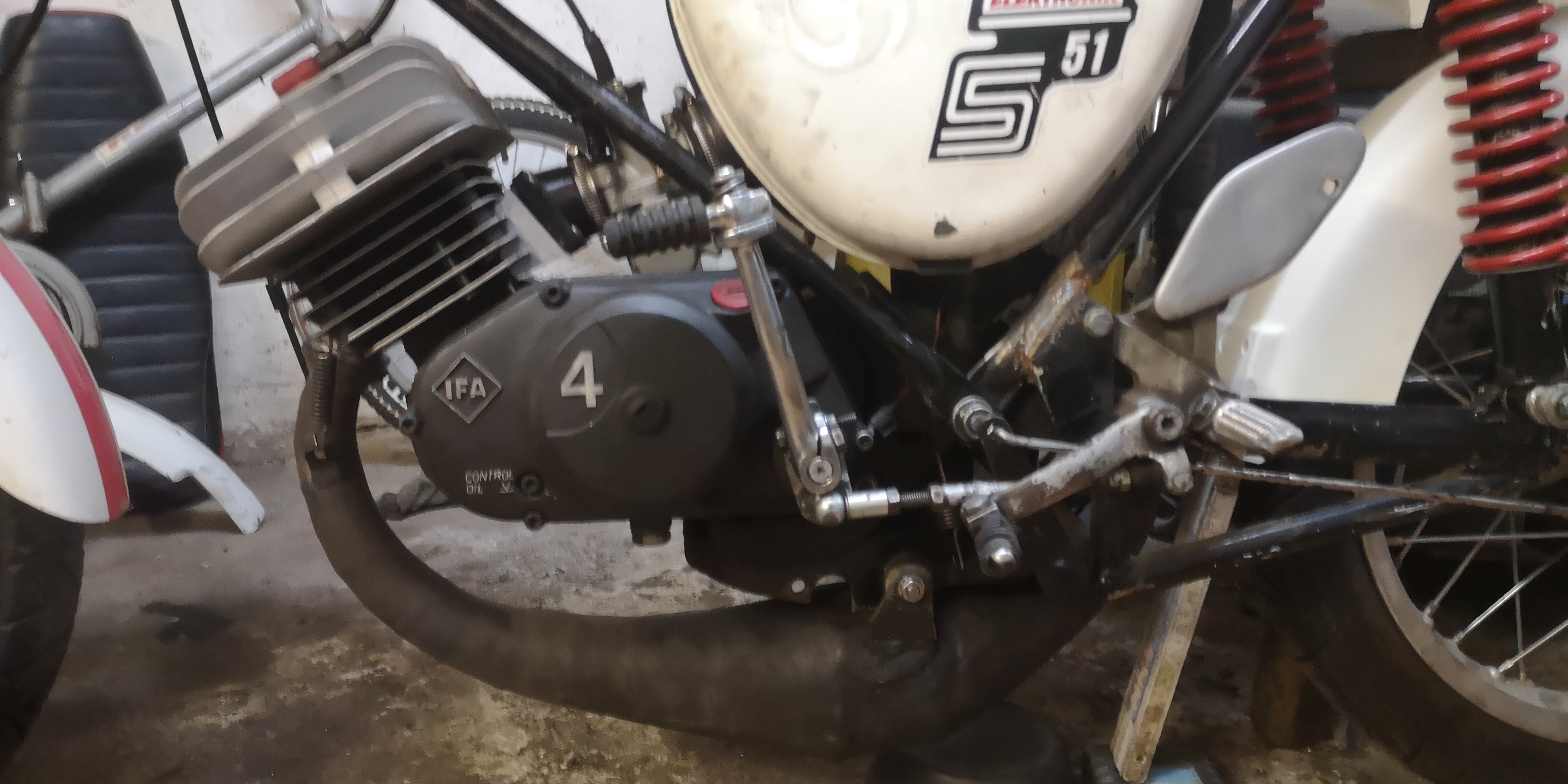

    Umbau auf Membran ist vollbracht und Motor läuft schon mal.
    Beim Fräsen ist mir leider etwas beschichtung begeplatzt, aber mit einem Schleifpapieraufsatz wieder "begradigt" :thumbup:
    Demnächst geht es vielleicht auf einen Prüfstand zum abstimmen, dann gibts Ergebnisse.
    Grobe überschlagung der Faustformel hat ergeben, dass mit meinem Rennauspuff eine Resonanzdrehzahl bei 12500min-1 anliegt. Das wird sportlich :cheers:

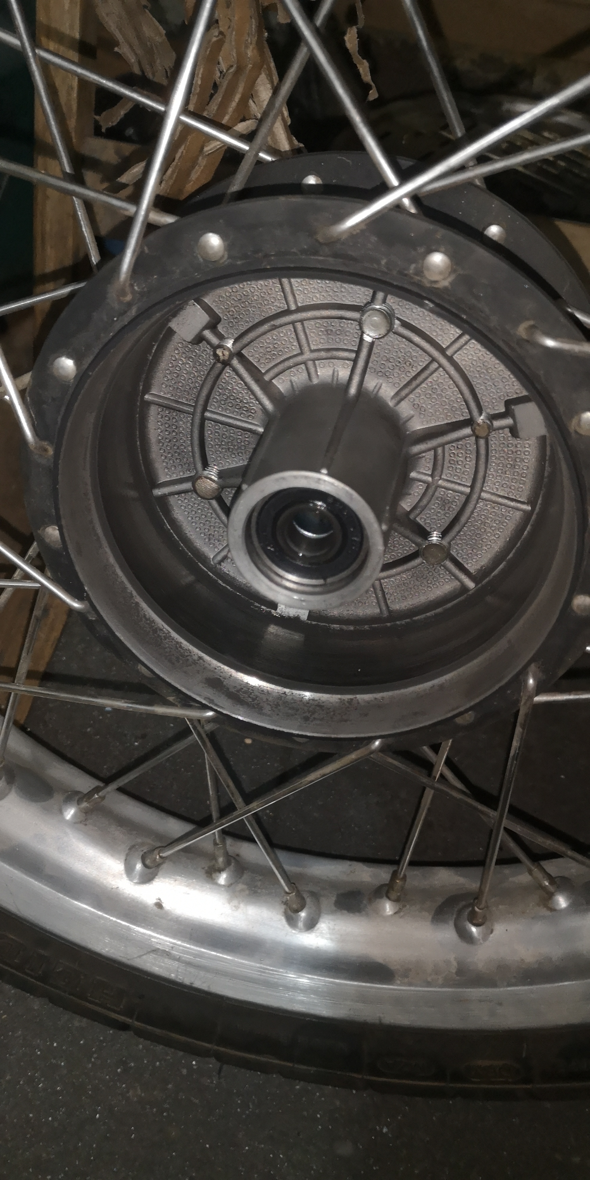

    Außerdem wer den Mitnehmer nicht verkleben will, sollte längere Senkkopfschrauben verwenden. So ca Inbus Senkkopf M10x35. In den Zapfen der Nabe durchbohren und auf der kompletten länge das Gewinde bohren. Die Schrauben sollten dann bis zur Innenseite der Trommel bündig mit der Verstrebung abschließen.
    Für mehr Sicherheit sollte man dann noch mindestens 3 M5 Senkkopfschrauben mit einbauen.
    So kann man das ganze einfach wieder Demontieren und wiederverwenden, falls mal die Nabe irgendwie kaputt gehen sollte ;)
