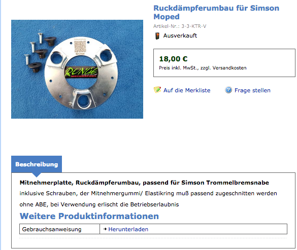

Das beste ist das von Ronge, also auch direkt dort kaufen; dann passt es auch

Danke und Gruß der Mike.Ich fahr auf der Nabe die Platte von Ronge und der Mitnehmer ist der von JW Sport. Steckachse eine verstärkte von Sachsenmoped und die Achsverlängerung auch von JW Sport.
OK also scheint die Platte von Ronge top zu sein.
Den CNC Mitnehmer von Ronge fahre ich schon.
Ist bei der Platte von Ronge eine Montageanleitung dabei?
Und wie funktioniert das zuschneiden des Mitnehmergummi am besten?
Welchen Gummi (eventuell verstärkt) habt Ihr verwendet ich fahre einen ca 9PS Motor. Also keinen Boliden.
Danke und Gruß der Mike.Gesendet von meinem CLT-L29 mit Tapatalk
Ja, ist dabei.
Cuttermesser und den Gummi vorher mindestens auf Raumtemperatur haben oder noch etwas anwärmen. Ich hatte es damals in der kalten Werkstatt gemacht, ging schlecht.
Ich fahr 20PS, der stino Gummi (NBR75) reicht vollkommen zu. -

Habe gerade bei Ronge gesehen das das Teil z.Z. nicht lieferbar ist :-(. Habe sie mal angeschrieben.
Danke und Gruß Mike.Gesendet von meinem CLT-L29 mit Tapatalk
Gebrauchsanweisung runterladen...
https://www.ronge-motorsport.de/WebRoot/Store7…empferumbau.pdf
