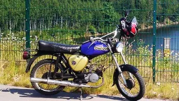

Re: Simson Verkauf, was kann ich verlangen?
Hab hier mal ein Bild vom Sommer . . . andere kann ich grade nicht machen . . . steht in der Garage im Nachbarort!
Sitzbezug is auch e Neue drauf und den Originalen Lenker gibts auch dazu!
[attachment=0:2wkqn3kl]29062010048 - Kopie.JPG[/attachment:2wkqn3kl]
