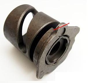

    Also ich habe nachgesehen und tatsächlich! Der Sperring und die Anlaufscheibe waren unten!
    Außerdem ist an der Schaltwalze noch ein kleines Stück abgebrochen (siehe Bild), weil sie warscheinlich richtung Kupplungrad drückte.
    Jetzt meine Frage:
    Brauch ich da eine neue Schaltwalze? Weil da wo der Bruch ist hat ja keine Funktion oder? Man kann es auf dem Bild sehen wo die rote Linie ist ist der Bruch.
    MFG
