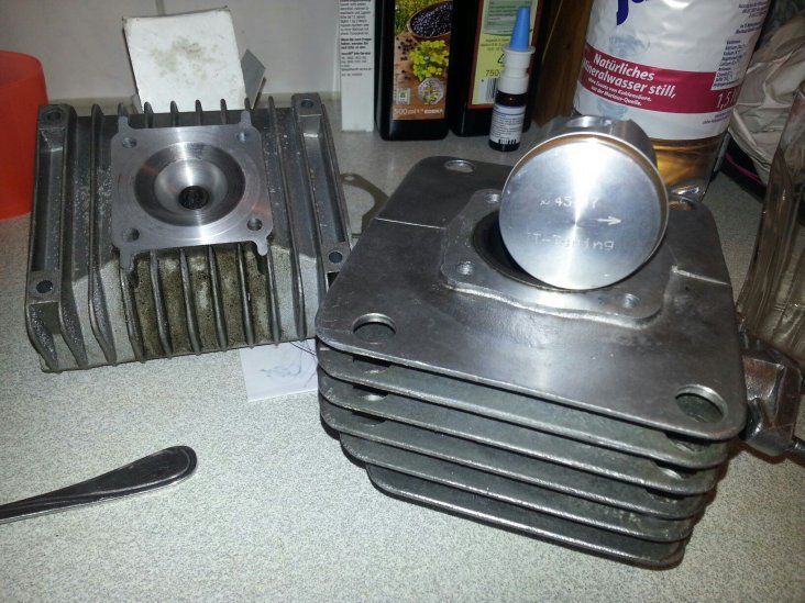

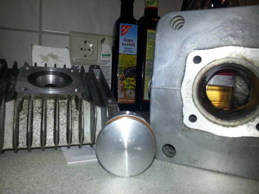

Hallihalloooo...mein Zylinder ist wieder da.....;-) erstklassige Arbeit von Mühli. und es gibt da sogar einen Einring Barikitkolben dazu

Ja scheint so ...aber was solls muss ja jetzt gemacht werden. Ich habe mal ne anfrage bei mühli selbst gestellt mal sehen was er meint. @ 2t-tuner hast du eventuell ne adresse wo ich solche ringe her bekomme

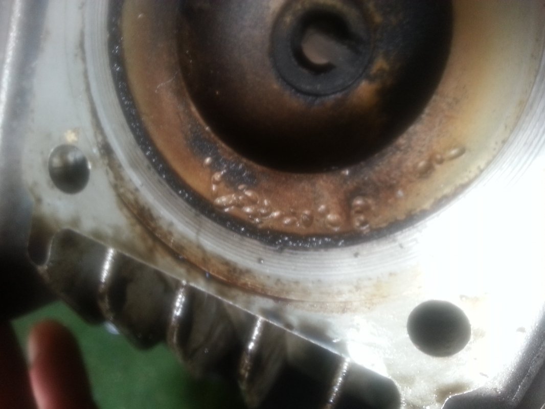

Ob das mit dem schleifen klappt weiss ich nicht weil da ne Ecke von nem kanal mit weg gebrochen ist

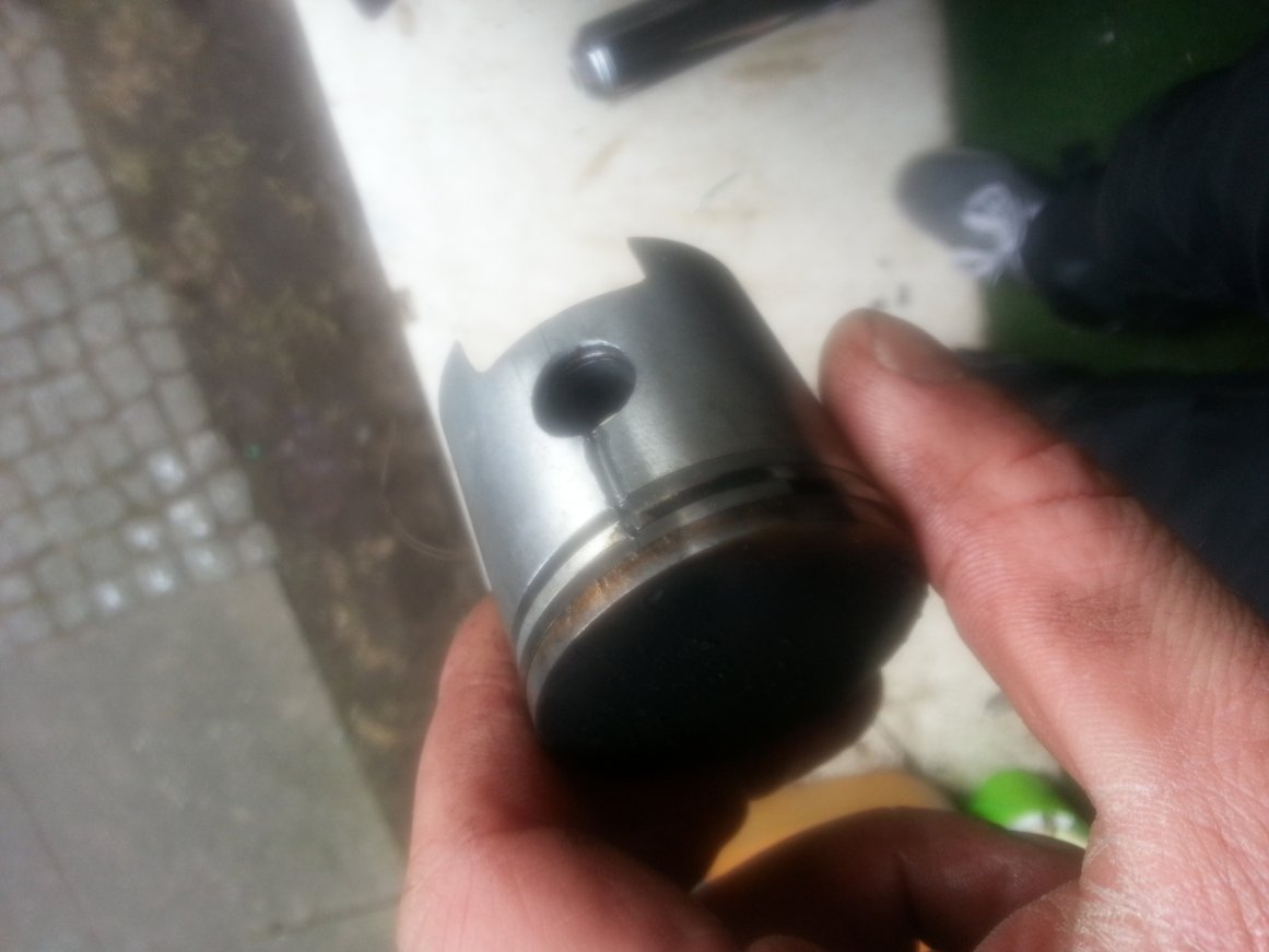

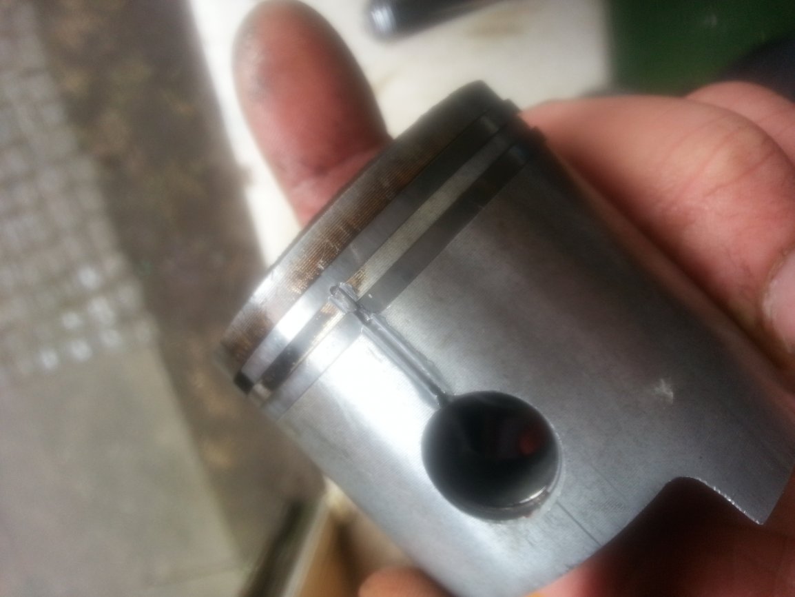

hier wie ihr auf dem bild seht hatte ich die öffnung nach oben also von daher war er schonmal nicht falsch eingebaut. mir sind volle kanne die nasen abgebrochen.
ja es nützt alles nix es muss nen neuer zylinder her. und motoe komplett neu lagern da die nasen ja irgendwo im gehäuse rumfliegen
die frage is nun was nehme ich für einen. Der MRS war ja ziemlich gut. und was mich vorallem ankotzt die war jetzt mitlerweile richtig gut abgestimmt und nun fange ich wieder von vorne an -
beim erstenmal hatte ich sie falsch eingebaut ...aber das hier ist mir echt unerklärlich weil die ist direkt in der halterung gebrochen

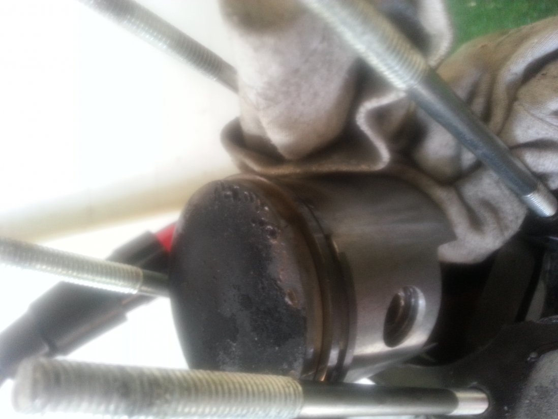

ich hatte vor längerer Zeit ja mal ein LT zylinder bis mir die haltespange vom kolben raus gesprungen ist und nun hats auch mein MRS zylinder zerlegt und diesmal ist die spange gebrochen.
