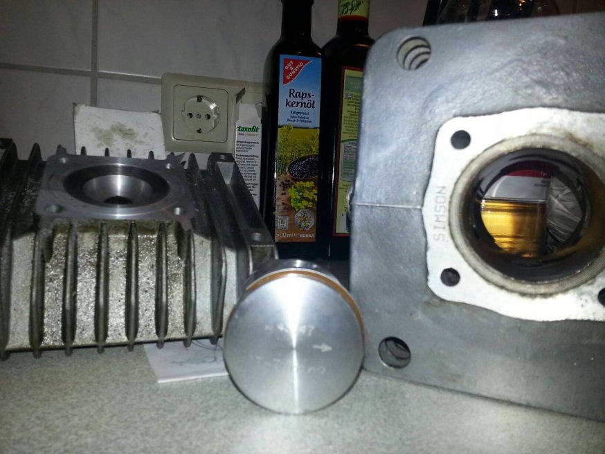

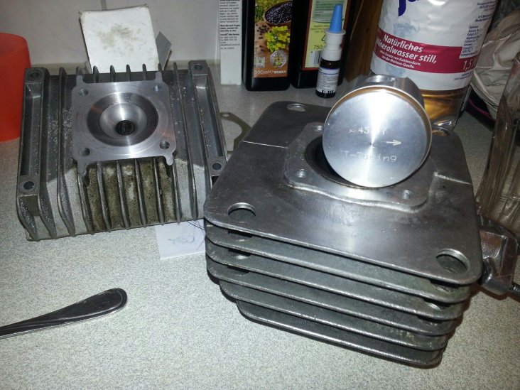

  • Hallihalloooo...mein Zylinder ist wieder da.....;-) erstklassige Arbeit von Mühli. und es gibt da sogar einen Einring Barikitkolben dazu ;)
