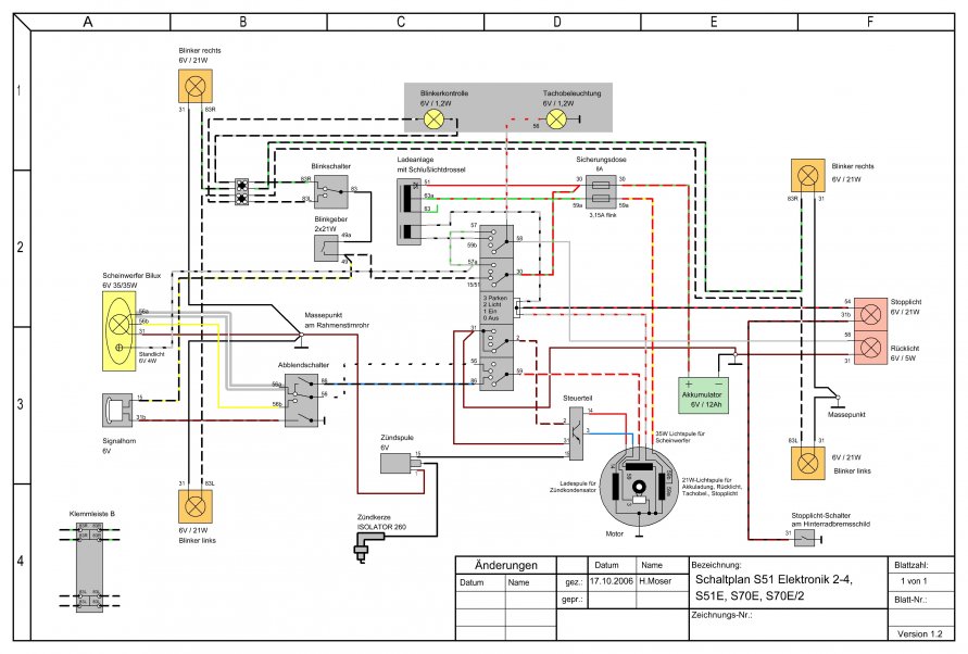

Moin moin. Elektromensch. Bej dem schaltplan wo du den totmacher eingezeichnet hast. Is das so richtig das die beiden masse punkte beim drücken zusammen geschlossen werden....

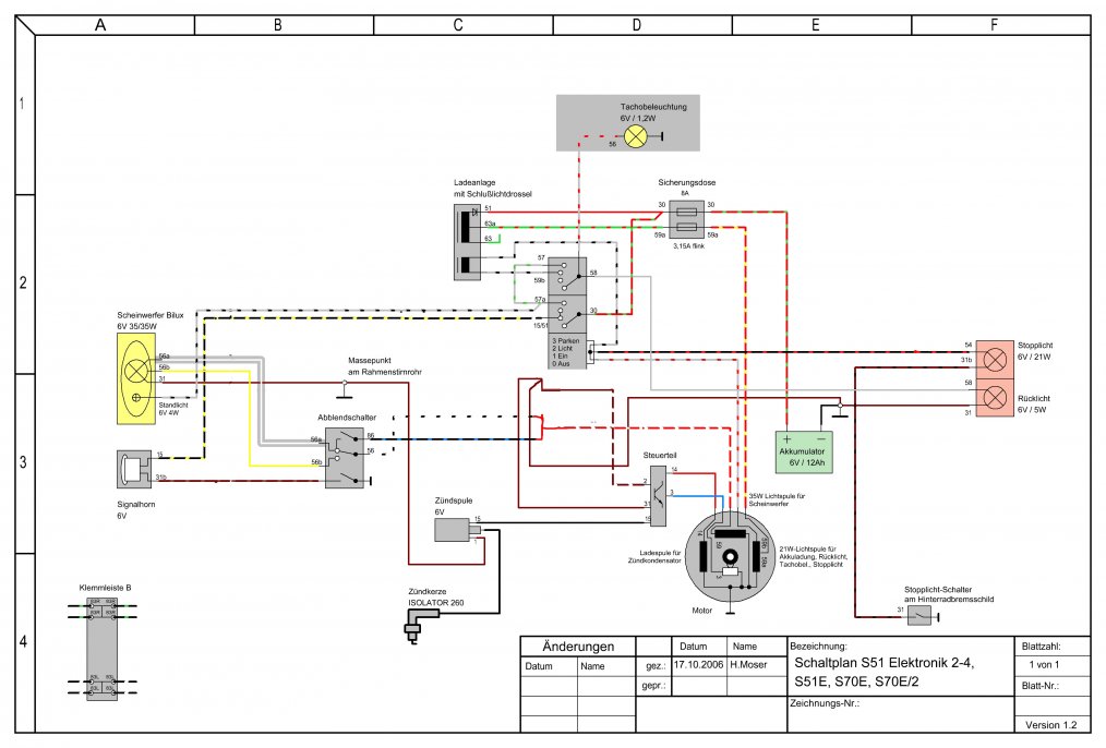

so ich habe mal einen schaltplan etwas bearbeitet. ich will ja das zündschloß aus dem schaltplan raus haben aber ich komme nicht weiter . und ich weiß nicht so recht ob das was ich hier gemacht habe erstmal richtig ist.
vielleicht kann sich das mal bitte einer angucken und eventuell verbessern. und das ganze ist natürlich als 12 v zusehen und nicht als 6v so wie es auf dem schaltplan ist

Kannst du mir sagen welcher schaltplan dem am nächsten kommt? Ich will den gleichrichter raus schmeisen und nur den ewr einbauen. Weil ich bekomme dann nämlich platz probleme.
