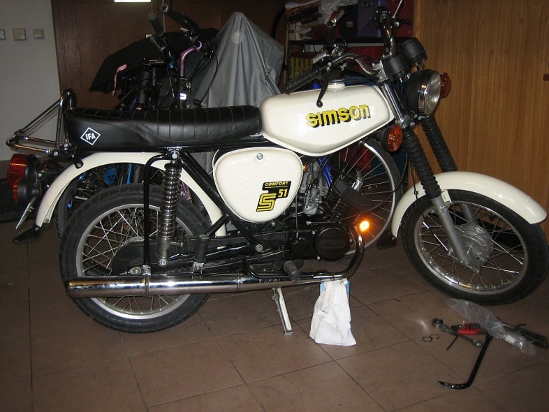

    Ich werde meinen Krümmer mal komplett nach AOA2 Manier kürzen und einfach mal probieren, was der Unterschied ist.
    Ich hab den Krümmer 2cm auf Zylinderseite und 6cm auf Auspuffseite gekürzt.
    Im Anhang sind mal 2 Bilder. Bin selbst etwas überrascht.
    Das Bild, wo der Halter weiter vorn ist (also häßlich) ist mit gedrehtem Krümmer!
    Das Bild, wo der Helter etwa vertikal steht, ist mit orginal gedrehtem Krümmer. Irgendwie geht das bei mir besser... Auspuff stößt nirgens an!
    Das bau ich jetzt mal fertig und fahr ne runde! Mal schaun, was geht!
