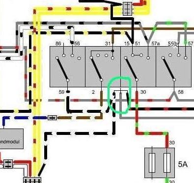

den Schaltplan den ich hier habe, ist aber völlig unterschiedlich zum Moser schaltplan.
Kann das sein, dass auch einige Steckfahnen am Zündschloss unbenutzt bleiben nach der Umrüstung?
Ich meine auch, dass teilweise andere Kabelfarben verwendet.
Moin,
bei der Verkabelund der Vape am Zündschloss blick ich nicht ganz durch.
Kann es sein, dass bis zu drei Kabel auf zwei Steckfahnen sollen?
Was für ein Anschluss ist der eingekreiste Bereich?Gruß
Heiner -
