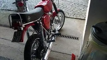

    Ich muss auch mal sagen ein echt schönes duo bis ins detail durch geplant.
    Ich habe mal eine frage zu deinen stossdämpfern. Denn ich habe die selben verbaut und konnte sie noch nicht testen da bei mir noch die motor aufhängung gerissen ist. Lassen sie sich gut fahren oder schwimmen sie???
