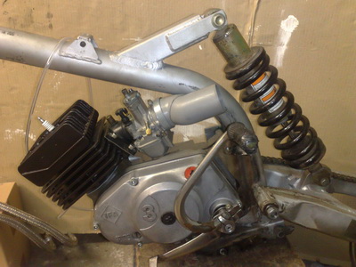

    hab das bei mir so gemacht mit der aufhängung für das federbein hab aber nur ein dt80 federbein und das ist nur 370mm mitte bohrung lang und das war verdammt eng das da in rahmen rein zu bekommen das es vom winkel der schwinge einigermaßen gut hin kommt also denk ich mal wirst du mit 430mm nicht hin komm.
    kannst ja mal versuchen das federbein so nah wie möglich an rahmen zu bringen und gehst oben mittig zwischen die rohre des obergurtes und schaust dir die ganze sache noch mal an wie es dann aus sieht musst auch drauf achten das das zfb noch ganz schön einfedert nur vom drauf setzen also auch ab und zu mal probe sitzen am besten jemand anderes drauf setzen da siehst du am besten wie es aus sieht.
    was hast du für eine schwinge drin und wie ist das federbein dran fest gemacht(lagerung???) oder starr hab bei mir eine dt80 schwinge drin hab aber den ganzen mist mit der umlenkung weg gemacht hat alles nicht gepasst und dafür eine halterung für ein pds lager dran geschweist. was ist das für ein vorderrad und welche größe
    hoff ich konnt dir ein wenig helfen und ein paar tipps geben falls du noch weitere fragen oder unklarheiten hast einfach schreiben
    na dann viel spaß beim bauen ich werd mal an meinem luftfilter weiter tüfteln der tut mir zu zeit auch grad ein bisschen den kopf zerbrechen ist alles ganz schön eng geworden
