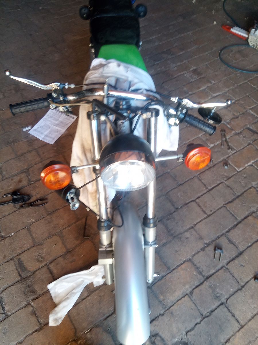

  • Hallo
    Will jetzt auch endlich mal die für mein Gewicht, viel zu harte zt Gabel angehen.
    Ich scheitere gerade an den oberen Verschlusstopfen.
    Lenker ist ab, die obere Klemmung gelockert , weil ich dachte, vielleicht klemmt es dadurch den stopfen Stopfen ein.
    Selbst mit Verlängerung auf dem Inbusschlüssel dreht sich nix. Nur der gesamte Holm in der Gabelbrücke .
    Wie macht ihr das ?

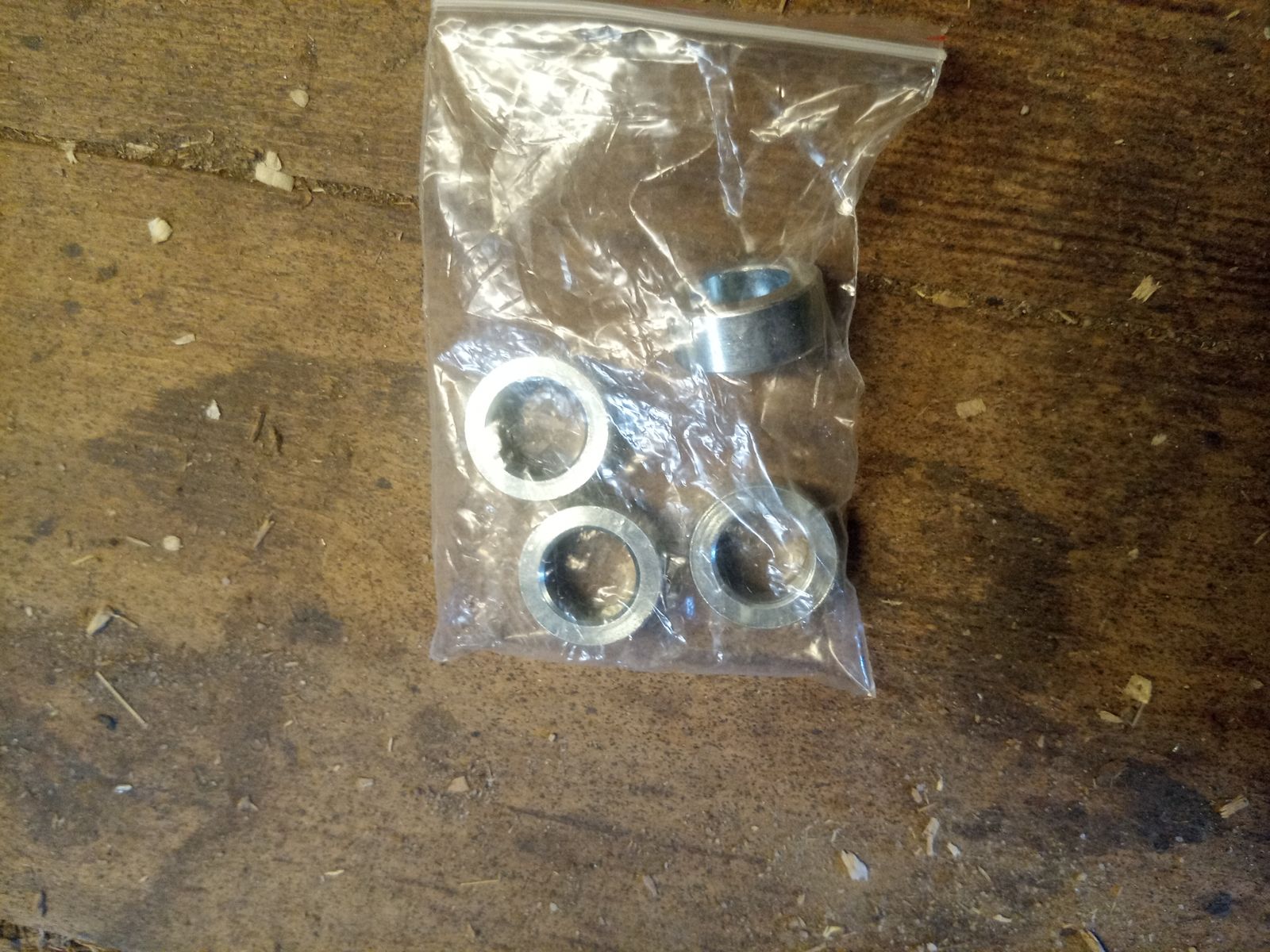

    Die 4 mitgeliefertenVorspannhülsen sind nicht verbaut.
    Was beinhaltet nun diese Upgrade kit?
    Mit Klappern habe ich keine Probleme, ist mir nur einfach viel zu hart.
    Grüße Micha
  • Versuchs mal mit Kriechspray und gezielten Setzschlägen um die Gewinde etwas zu lockern.
    Hab ich im Vorfeld gleich so gemacht und hatte keinerlei Probleme die Gabel zu öffnen im verbauten Zustand.
    Im Upgradekit sind ein Paar kurze Federn und ein paar Unterlegscheiben enthalten, steht aber ein Paar Beiträge früher schon recht viel hier im Fred.
  • Moin, also kann ich die oberen Klemmschrauben der Gabelbrücke wieder festziehen, um ein mitdrehen der Rohre weiter einzuschränken.
    Ein paar Prellschläge werde ich oben geben und Kriechöl kommt auch dazwischen.
    Schlagschrauber ist eine gute idee, ich muss aber erstmal eine 1/2 oder Zollnuss mit 10 er Inbus besorgen.
    Sowas habe ich in meiner bisherigen Moped und Traktorschrauber Zeit nicht benötigt.
    Grüße Micha
    S 50 LKR

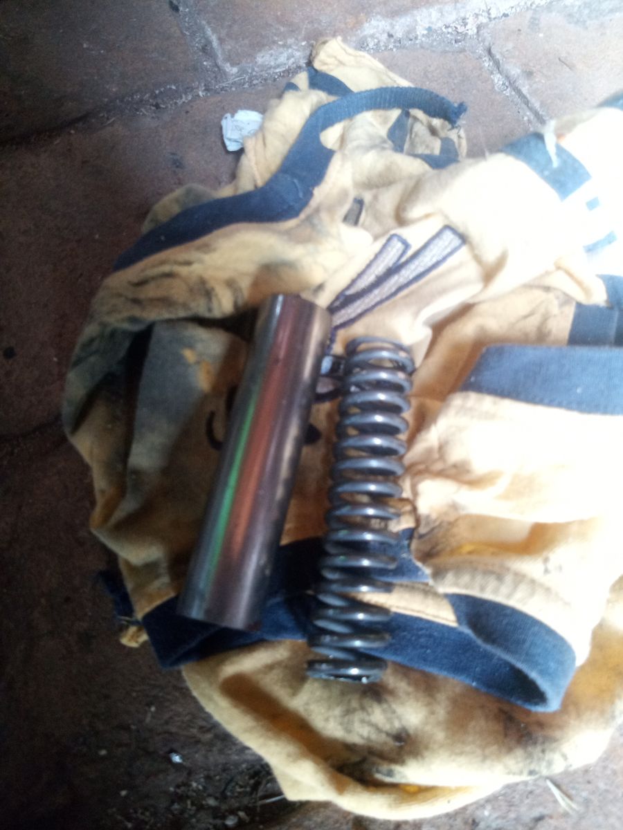

  • Den Schlagschrauber hat es jetzt doch nicht gebraucht. Ein paar Hammer Schläge auf den Stopfen, WD 40, dazu ein Holzbrett quer durch die Gabelholme, das man mit dem Knie gegenhalten konnte. Die verbauten Hülsen, habe ich jetzt durch Stücke von DDR Federn in der selben Länge ersetzt. Enden am schleifbock halbwegs angelegt.
