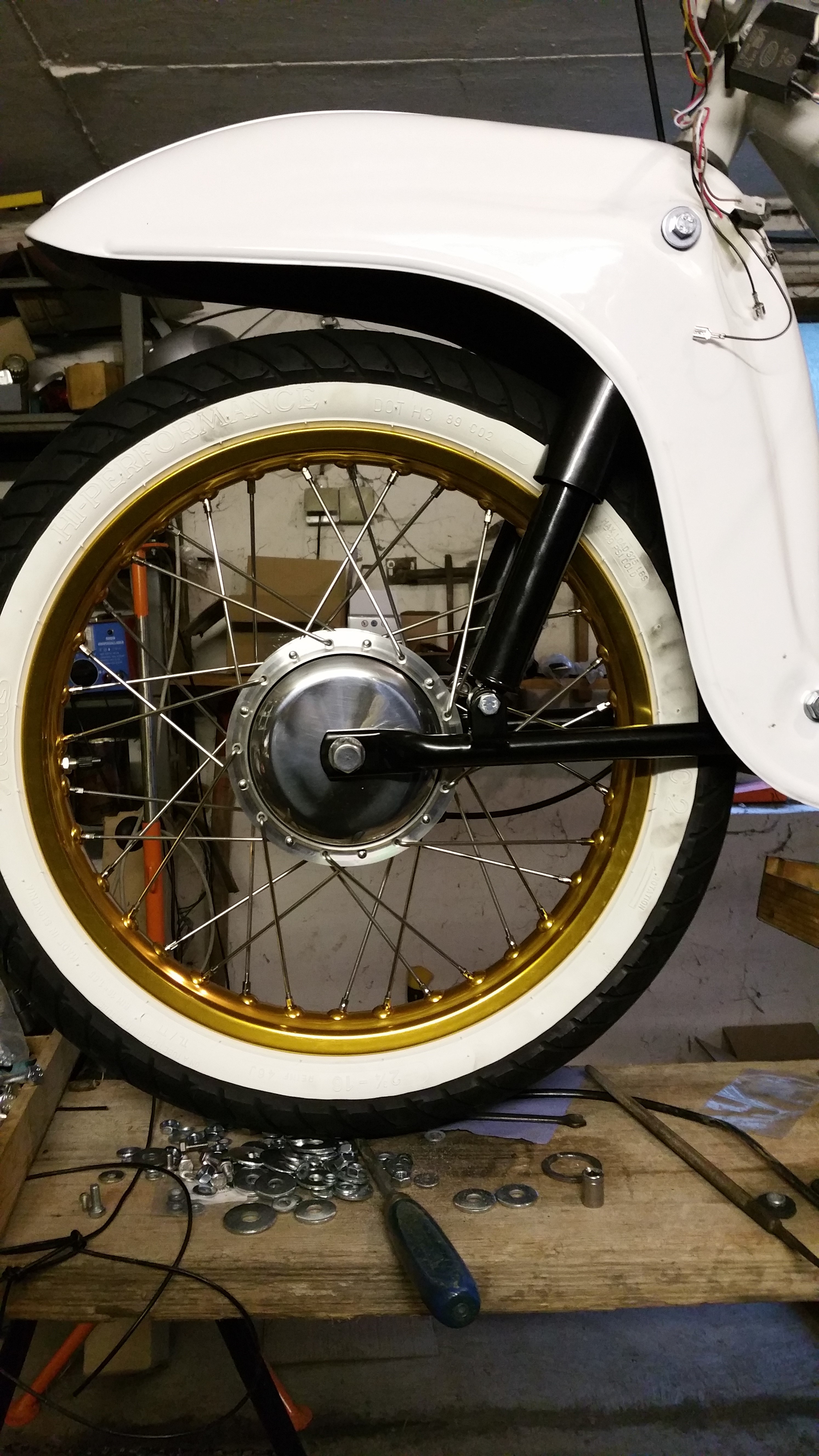

Bei meiner Kombi gabs damals irgendwie nur die goldene Felgen + Weisswand Savas mit verchromten Speichen. -
Okee vielen Dank!!
Das Wochenende ist gerettet :p -
Ja die gibts komplett normalerweise.
Habe aber die verchromten Speichen gegen Edelstahl wechseln lassen. -

Das Vorderrad ist nun auch drin.

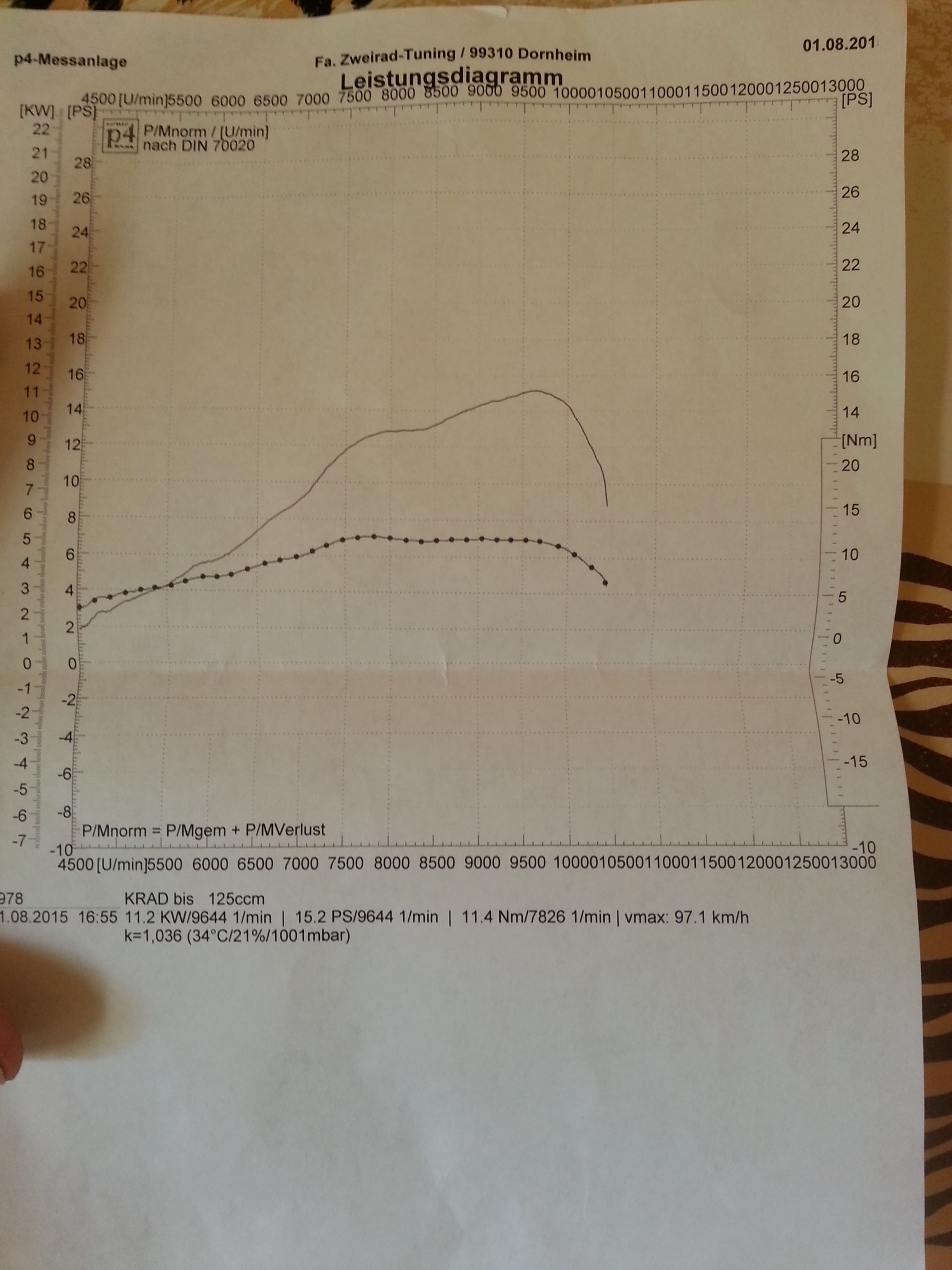

War mit meiner S51 ebenfalls 85/4 aber mit ZT Reso Auspuff in Originaloptik auch dort auf der Rolle: -
