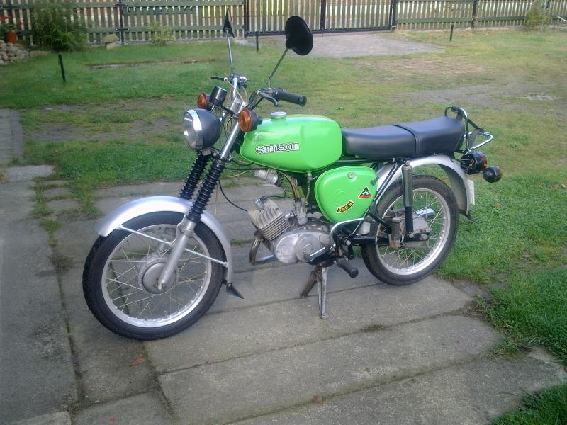

nachdem ich mir an der Zündung wieder nen Wolf gesucht hab, habe ich nun komplett auf die 6V Elektronik vom B2 umgebaut.
War unterm Strich fast 100 € günstiger als ne VAPE und reicht denke ich für den Stino-Motor vollkommen aus. Soll einfach nur laufen...
Zündzeitpunkt gesucht, mit Stroposkop abgeblitzt und erster eindruck war schon mal ganz positiv. Gab aber doch ein paar Überraschungen beim Verkabeln, daß zwei Kabel fehlen hatte ich irgendwie nicht aufm Zettel ![]()
Zudem neu:
Telegabel neue Federn, dichtungen, frisches Öl.
tachowelle auch erneuert.
wenn ich dran denke gibts am Wochenende ein paar neue Bilder.
To to:
-Felgen und Reifen müssten irgendwann mal neu...
-vielleicht noch den Lima-Deckel und die passenden Sticker vom S50B2 nachrüsten... oder so lassen. weis noch nicht.
