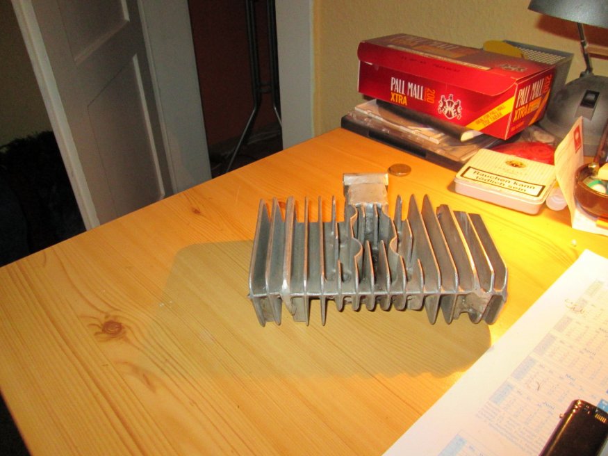

Das wird wohl das beste sein...also besorge ich mir mal am besten eine schönen Fächerkopf und lasse eine Halterung anschweißen . Dann die Qutschkante plan machen lassen und dann fertig .

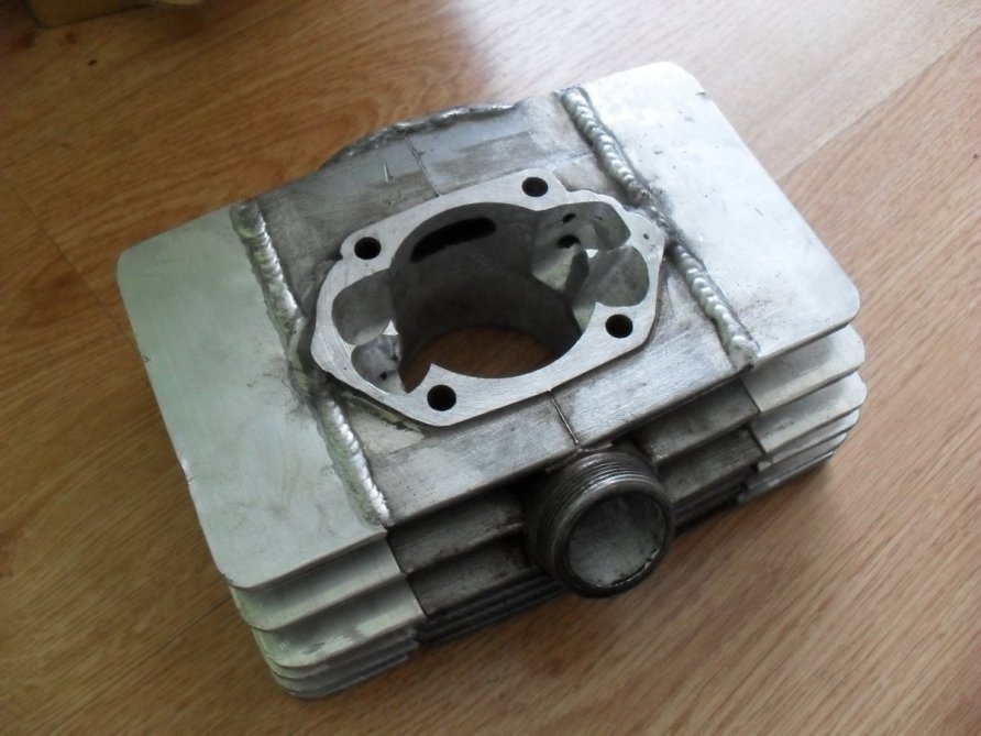

mal davon abgesehen der rahmen sollte original bleiben wo wie ich das hier verstanden habe
mal abgesehen davon habt ihr bilder wo man sieht
wie und was gemacht habt?@ Rush
warum willste den ein teueren fächerkopf nehmen? originalen kannste doch auch nehmen
das alu vom kopf und zylinder läst sich scheinbar gut schweißen wie man sieht-das ist doch schon die halbe miete
[ATTACH=CONFIG]9927[/ATTACH][ATTACH=CONFIG]9928[/ATTACH]
uns was machste mit der unteren aufhängung ? -
Mal sehen was ich mit dem Kopf mache .
