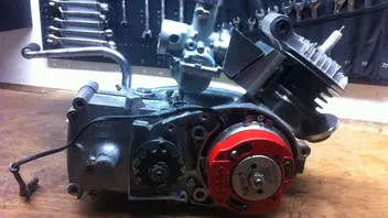

    Der bekommt glaub so eh keine Zulassung^^ Der Gebläsemotor hängt da drin weil etwas besondres is ;) Rumpf ist S50.

    [ATTACH=CONFIG]9927[/ATTACH][ATTACH=CONFIG]9928[/ATTACH]
