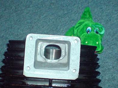

    jo danke erstmal für die bilder...
    was für membrane und welche gaserdurchlässe verwendet ihr...?
    und wie berechne ich die membranfläche...?ist das einfech die fläche der geöffneten membranplättchen oder gibts da noch was zu beachten?
    wollte nen 30er flachschieber dranhängen und hatte ne dt 125 mebrane angedacht oder dieseo crossmembrane von reich wobei mir die bisschen klein erscheint fürn 30er gaser?

  • Re: BB4/130 Bilder
    die dt bzw. tzr 125 membrane sind sehr gut. ist auch ein sehr interessanter zylinder was die spülung betrifft und hat auch viel potenzial. die membranfläche sollte mind. das einfache oder besser das 1,3fache der vergaserfläche sein und dabei zählt die fläche des völlig geöffneten membrans, also bis an die anschläge.
    das sind übliche werte, ich bin allerdings der meinung, dass eine größere membranfläche auch nicht schadet
    Die maximale Membranfläche berechnest du mit Öffnungsbreite*Öffnungshub! Diese sagt dir aber nicht viel weil sie schwingt, zurückfedert und sonst was macht. Es steht also nicht immer der maximale Querschnitt zur Verfügung sodass eine Abstimmung Vergaserfläche=max. Membranfläche Käse ist! Du solltest also die mittlere Fläche (die mit normalen Hausmitteln eher schwer bis garnicht berechenbar ist) als Referenzwert nehmen und die Sache so abstimmen. Wieviel weniger die mittlere Fläche im Bezug auf die max. Fläche ist, das wird dir keiner so genau sagen können. 20%-30% scheinen aber ganz gängig zu sein, Tests werden dir zeigen was nun wirklich Phase ist!
    DT in Verbindung mit dem 30er Vergaser scheint eine sehr gute Verbindung zu sein. Ich hatte den 30er in Verbindung mit der 2 Klappenmembran (die Reich unter Crossmembran verkauft). Die bietet ca. so viel Fläche wie die umgebaute Malossi, also nicht lohnenswert. Nur der Kegelwinkel ist meines Erachtens (deutlich) besser....

    Oder man macht was ganz böses und fräst beim Athena den Kasten weg und setzt nen neuen ran :mrgreen:
    wenn du was gemütliches suchst würde ich zum Parma greifen. Der Athena geht zwar auch untenrum gut, eben weil er viel Hubraum und den großen Hub hat aber der VA versetzt dir dann nochmal einen richtigen tritt ins kreuz. Der Parma wird gemütlicher zu fahren sein und wahrscheinlich auch homogener im Band. Ich selbst werde zumindest beim Athena bleiben. Davon liegen auch grad noch 2 rum :lol:
    aja beim athena den kasten weg würde ich garnicht mal machen...da müsste man mit ner adapterplatte locker ne 125er membrane reinbekommen und größer brauchst ja nicht fürn 30er gaser und der reicht dicke...
