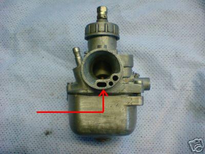

    P.S.: Habe vor kurzem Vergaser und Auspuff ausgebaut und gereinigt. Dabei ist mir aufgefallen, dass beim Lufteinlass des Vergasers ein Loch verblombt ist. Das ist nicht normal, oder? (Das Bild ist nicht original. Das Loch, wo der Pfeil draufzeigt, ist zu, also verblombt oder so ähnlich.)
    [attachment=0:2p0jquhb]Bild.JPG[/attachment:2p0jquhb]
