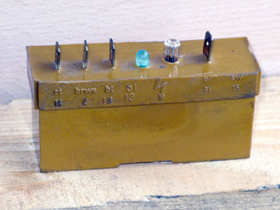

    Ja dafür gibt es eigens ein spezielles Prüfgerät. Haben aber nur noch ganz wenige Werkstätten. Ich selbst habe auch noch eins.

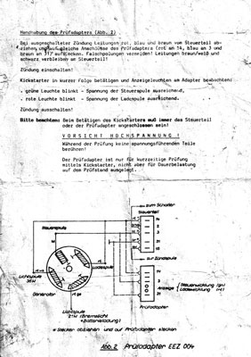

    Dieses Prüfgerät nennt sich Prüfadapter. Sieht genau so aus wie ein Steuerteil. Hat aber in der Mitte eine grüne u. eine rote Kontrollleuchte. Dieser Adapter wird parallel zum Steuerteil geschaltet. Ist auch nicht für einen Prüfstand geeignet (Dauerbetrieb). Ist nur für Kickstarter-Betrieb geeignet.
    Handhabung: Bei ausgeschalteter Zündung Leitung rt, bl u. br vom Steuerteil abziehen u. auf gleiche Anschlüsse des Prüfadapters stecken. Falschpolung vermeiden! Leitungen
    br/ws u. sw verbleiben am Steuerteil.
    Zündung ein; Kickstarter betätigen; grüne leuchte blinkt=Spannung der Steuerspule ausreichend rote Leuchte blinkt=Spannung der Ladespule ausreichend
    Zündung aus.
    Das Teil ist von 1986 VEB Halbleiterwerk Frankfurt (O)
    Da kann man sich viel Arbeit u. Sucherei ersparen.
    mfG Jason

    So, nun nochmal zu diesem Prüfadapter. Dieses "Teil" sieht genau so aus wie ein normales Steuerteil (braunes Kästchen). Es ist sogar schon in der neueren Form (kleine Größe). Die beiden Kontrolllampen sind eingegossen. Dieser Prüfadapter ist industriell hergestellt. Den hatten nur Simson-Vertragshändler. Zu DDR-Zeiten hatte ja fast jeder eine Simme. Auch die Älteren Leutchen. Es gab ja nicht genug Autos damals. Kannst du dir vorstellen was da in den Mopedwerkstätten los war? Die kamen ja nicht mehr hinterher. Die Elektronikbausteine waren ja auch knapp. Und um langes Fehlersuchen zu vermeiden hat Simson eben diese Prüfadapter für die Vertragshändler bauen lassen.
    Dieser Prüfadapter arbeitet ausgezeichnet.
    Wenn ich ein bisschen mehr Zeit habe kann ich ja mal ein Bild machen. Wenn es dich interessiert.
    mfG Jason

    Du kannst es mir glauben. Ich habe dieses Teil oft in Gebrauch. Ich hab`es mal mit `nem def. Steuerteil versucht. Beim kicken hat eben dann die grüne Leuchte (LED) nicht geblinkt. Oder wie zB. bei "KiLLi"; Der könnt jetzt ein solches Teil brauchen um fest zu stellen ob er nun die GP. wechseln muß o. nur die Ladespule def. ist.
    Im übrigen wird dieser Adapter immer parallel geschaltet zum Steuerteil. Nur der Adapter geht nicht.
    Ich mach`am WE mal ein Bild rein.
    Rhintuner
    Ich habe dieses Teil von einem ehemaligen Simson-Händler der Pleite gegangen ist. Ist noch zu DDR-Zeiten gewesen. Ob es diese Teile noch in Umlauf sind weiß ich leider nicht. Hier im Norden (Hamburg) hab`ich so was noch nicht wieder gesehen.
    mfG Jason

    Weiterhelfen tut es mir. Ich verstehe das aber immernoch so, das man mit dem Dingen die Grundplatte auf korrekte Funktion testen kann und nicht das Steuerteil.
    Vielleicht bin ich auch zu blöd dafür :D
    Aber danke für die Bilder ;) man lernt ja doch immer dazu...
