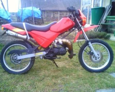

    hier ma nen bild vom auspuff (noch orginal)
    das geile is das man nur den krümmer ändern muss wenn ein die reso länge gefällt...der passt schon 1a
    aufm zweiten bild is er nur mit klebeband befestigt um zu gucken wie er passt ;)
  • Re: siebrohr schalldämpfer leiser bekommen
    hab nen 70er und nen 21mm vergaser...
    naja an der optik will ich noch nen bischen feilen...der vordere kotflügel kommt noch anders...evt. auch nen anderer
    sonst bleibt alles so...wird eben nur ma alles gründlich geputzt und poliert wenns wärmer wird ;)
