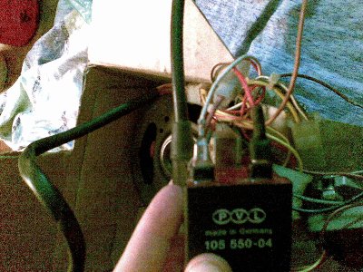

Serien PVL, welsche kabel kommen an die zündspule?
  • wie gesagt ich hab mir ne serien pvl geleistet leider war kein schaltplan dazu und nu weis ich net wälsche kabel an die zündspule kommen und an wälschen anschluss der spule.

    renn pvl wäre kein problem.
    ich hab aber ne serien pvl!
    Mir schwant aber das ich keinen orginalen kabel baum habe da alle anschlüsse gleich aussehen daher würde ich gern wissen wälsche kabelfarben an die spule kommen würden.

  • Re: Serien PVL, welsche kabel kommen an die zündspule?
    Das Rote und das Weisse gehen zur Zündung.
    Die beiden anderen (Gelb und Gelb-rot) sind für die Stromversorgung da und gehen zum Laderegler bzw. Scheinwerfer.
    Welches genau wohin geht, kann ich dir morgen verraten, wenn ichs unten in der Werkstatt nochmal nachgeschaut hab.
    Hier nochmal was, hab bei meiner PVL nachgeschaut, die noch den originalen Kabelsatz hat.
    Das Weisse kommt an den, linken (von vorn wo man die Schrift lesen kann gesehen), kleinen Stecker. Das Rote demnach an den rechten, grossen Stecker.
    he danke hast mir sehr weiter geholfen! :mrgreen:
