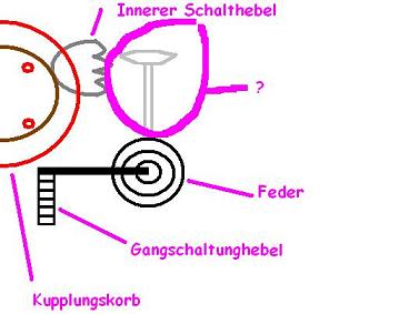

    Eig. weiss ich nicht ob es überhaupt der Zielkeil ist hier mal ein Bild von dem Ding.
    Falls es sich ausgehangen hat, hat jemmand ne Zeichung,Bild oder Tipp wie mans wieder reinbekommt?

    Vorher gingen die Gänge richtig super wärend der Fahrt drehte die Kiste plötzlich hoch und die kraft kam nichtmehr aufs Hinterrad - man konnte schalten wie man wollte es tat sich nix.
    nun seit heute bammelt diese Stange die auf dem angehängten bild mit einem "?" versehen ist rum und nichts lässt sich mehr schalten.

    Umgenau zu sein geht doch so ne Strebe die wie gesagt auf dem angehängten bild versehen ist, geht von der Kickstarter Welle nach oben richtung inerer schalthebel(ich glaub die geht hinter die schaltplatte) , zum ineren schalthebel geht ja nochmal dieses teil was dafür sorgt das, das getriebe einrastet, das ist in ordnung.

    dieses rotmarkierte ding auf dem angehängten bild wackelt jedenfalls in jede richtung wenn man schaltet und wo es nun letztendlich hin kommt weiss ich nicht.

    hatte gedacht es geht um bauteil 18 um den hebel der da dranne ist.
    darum auch das bild oben rot markiert :shock:
    mfg
    wie jetzt *verwirrt sei*
    Das Teil was nicht richtig sitzt und rumbammelt ist Teil 18 besser gesagt die Strebe die nach oben zur Schaltwalze geht.
