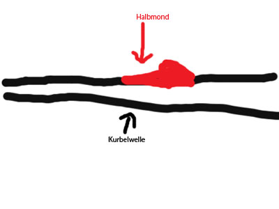

    ja wie sollte denn ein halbmond normalerweise aussehen??? ich hab den deckel auch mal runter gemacht und Polrad runter, auch mal mit Polrad gekickt und es dreht sich halt, sieht aus als wenn es teilweise wieder zurück "springt"
    mein halb mind sieht eher aus wie ein viertel kreis mit vorner einer eben die so hochgeht
    der ist abgeschert oder irre ich mich da?
    wie krieg ich den raus und wie mache ich denn einen neuen rein??

    Hallo Roxx,
    wenn dein Halbmond so aussieht wie auf der Zeichnung, ist er im vorderen Bereich abgesch.. Warscheinlich weil du dein Polrad nicht richtig fest geschraubt hast. Du hast ja auch geschrieben das Anfangs beim kicken Geräusche auftraten und ein Widerstand zu spüren war. Propiers wie gesagt einfach mal aus.
