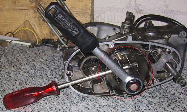

Wenn ich allerdings sowas hier sehe (Bilder aus der anleitung die oben gepostet wurde) wird mir schlecht:
Kupplungskorb verbiegen und Lockern der Justierstifte vorprogramiert
[Blockierte Grafik: http://www.mz-und-simson.de/reparatur/dm-m53/sch7a.jpg]
Viel Spaß beim Fingerklemmen ;-):
[Blockierte Grafik: http://www.mz-und-simson.de/reparatur/dm-m53/sch7b.jpg]
