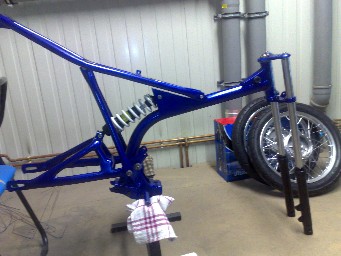

  • Moin moin,
    wollt euch mal mein Projekt vorstellen.
    Soll jetz kein Custom Umbau sein aber scho bissl verändert.
    Rahmen: Eigenbau Zfb-Rahmen lackiert in Ford Racingblau metallic (alles selber mit dose)
    Fahrwerk: Suzuki federbein und schwarz pulverbeschichtete Gabel mit harten Federn ( thx an Oldschool - P ...)
    Motor: noch auf der suche nach 60er oder 70er membraner gebraucht bitte mal was anbieten, püff von ace wenn er zeit hat :)
    Tank ist gerade beim lackierer wird Audi Perlweiß mit Blau Schimmer ...
    Felgen sind neue Edelstahl mit Vee Rubber bzw. Heidenau Reifen
    Anbauteile wie Lenker Schalthebel,Kickstarter,Rücklicht und schrauben werden blau bzw. blau eloxiert und metallteile poliert
    wollt halt blau weiß weil schwarz weiß schon zu oft gesehen wird ...

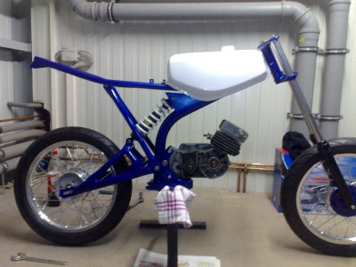

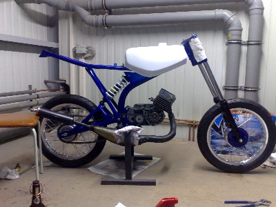

    so hab mal wieder bissl was gemacht, antrieb drauf + RZT R muss aber noch bissl umgeschweißt werden .... nächste woche wird der motor startklar gemacht und kabel verlegt
