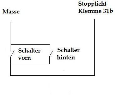

Momentan verkabel ich gerade und Frag mich wie bzw wo ich die Kabel vom Bremslichtschalter(Scheibenbremse) hin klemmen soll.
Kann mir da jemand weiter helfen? Danke

ganz einfach klemmst einen kontakt auf masse und den anderen verbindest du mit dem bremslichtkabel von der hinterradbremse... funzt prima bei mir
Re: Anubis 2010 Projekt Lenkereinheit!Seite 47
jop genau so
hier mal noch nen Bild dazu
na das is schmarn, so gehts nich. da leuchtet die bremse ja nur wenn er beide bremsen betätigt ![]()
also die schalter müssen wenn dann schon parallel und nich in reihe geschalten sein
mfg
simmi
ach verdammt
man bin ich blöd
sry
so hier jetz nochmal das richtige bild ![]()
wieso? das funzt!! bei mir gehts auch.. das kabel was von der bremstrommelhinten kommt ist ein masse kabel.. so un wenn ich da ein kabel zur masse dran mache ( mit schalter) funktioniert das genauso..
naja aber nich wenn die schalter in reihe sind
denn dann würdes erst leuchten wenn man beide Bremsen betätigt, das stimmt schon
