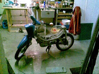

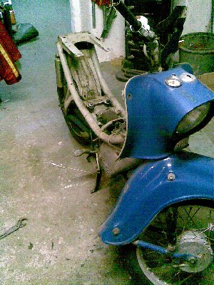

    Leider ist die Schwalbe mittlerweile völlig zerlegt und ich hab erst mittendrin angefangen Fotos zu machen aber schön ist die nicht mehr.
    Die Bilder sind zu gross und ich hab kein Programm zum kleiner machen...
