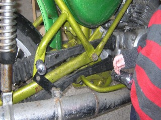

    -das zweite is,dass ich hinten lange stossis drauf habe,die ich gern behalten würde somit habe ich aber den hinteren Schwingpunkt vnach unten gedrückt,Folge ist ,dass die Kette am Bremshebel schleift kann mir gut vorstellen, dass das auch power nimmt
    PLEASE HELP :crazy: :crazy: :crazy: :crazy: :crazy: :crazy: :cry: :cry: :cry: :cry: :help:
    [attachment=0:31g4c717]IMG_8252.JPG[/attachment:31g4c717]
    [attachment=1:31g4c717]IMG_8251.JPG[/attachment:31g4c717]

    naja die MZ stoßdämpfer zum verstellen sind doch auch OK von der höhe her, andere möglichkeit wenn du die längen stoßis drinne lassen willst is die streben die vom obergurt runter zum schwingenbolzen gehen zu verlängern,

    wie könnte ich des mit der schwinge lösen das klingt gut
