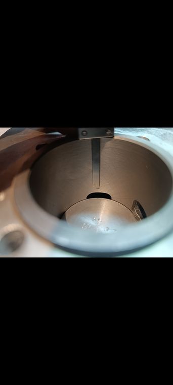

Kolben Länge 50mm kommt mir etwas spanisch. Hast du die Krone mit gemessen?
Auch mal nach sehen ob der Keil nicht zu weit raus schaut und somit keine ordentliche Pressung an den konen zu stande kommt. Sowas hält dann auch nur kurze Zeit.
Was hast du für eine Bohrung? Beim 90er würde ich auf 0,25 und beim 110er auf 0,35 gehen.

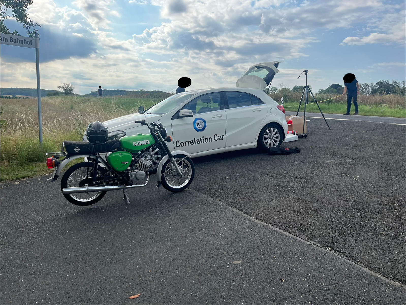

man sollte sich halt vor Augen halten wie "wenig" 80db(A) sind... Wir haben ja unter anderem meine Serien S51 (100% Stino) als Referenz gemessen, extra als das Corollation Car aus München hier war und da sind 79db(A) herausgekommen.
Was war da für ein auspuff verbaut? Mza mit den 3 Nasen an der ersten Dämpfer Platte?
man kann den Kasten so dämmen und zustopfen das man auf die 80db(A) kommt... dann fährt das aber halt auch entsprechend, beschissen.

Mach mal ein Bild seitlichen vom kolben oder mess von Mitte kolben Bolzen bis Oberkante kolben. Wenn da die alte Version vom zt Kolben in nem almot zylinder steckt kommt das mit den 4mm schon hin.
