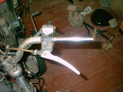

s50 kupplungs-bremshebel bj 1976
  • Re: s50 kupplungs-bremshebel bj 1976
    Ja das sind die ersten..später hat man dann die Plastik verbaut...nur das Problem hier ist das die Plastik nicht in die Fassung bei dir passen da es fast die selbe wie beim Star/Schwalbe/Habicht/Sperber ist!!!
    Also wenn du andere dran haben möchtest brauchst du eine Andere Armatur links sowie rechts :thumbup:
    Du meinst due aus Plastik passen nicht!!!!
    Weil die Alt Hebel an zwei stellen in einer Nut sitzen und zawischen kein Platz ist...
    Wenn du andere Hebel dran haben möchtest hätte ich sogar noch je eine Amatur da ich müsste nur einmal suchen :thumbup:

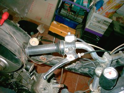

    Ne ich wollte ja an die "neuere" Armatur für die Plastehebel die alten Blechhebel ranbauen, das sollte kein Ding sein.
    Andersrum gehts wiegesagt nicht, gerade wegen dieser Nut. Da hilft nur Dremel und Fräseraufsatz :thumbup:
    ps: Danke fürs Angebot, hab bereits beide Hebel. Also beide Hebel mit nur einer Amatur haben mich etwa 13-15€ gekostet, als Info
    die nachbau Kunststoffüberzüge kann man aber nicht verwenden.
    Man kann die zwar einwandfrei aufziehen aber nach kurzer Zeit reißen die der länge nach auf :wallknocking:
