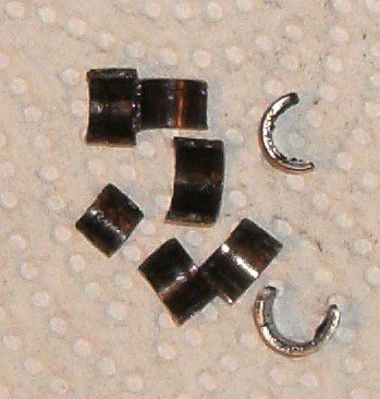

    also ich hab mal den motor aufgeschraubt. auf der kettenseite hab ich dann so kleine zerbrochene ringle gefunden. die sind so 7mm groß. jetzt weis ich nur nicht wo die hingehören und was das sind. Hof des passt auch auf mein geschildertes problem!
    Kann mir jemand helfen?

    ich denk die braucht nicht mehr lang, bis die reist..
    also wenns ne kette so zerlegt, ist es höchste zeit.

    Wie schon gesagt wurde - Kette umgehend wechseln ,bevor noch mehr kaputt geht (Kettenkasten etc.) oder Du im schlimmsten Fall verunfallst...

    also ich hab die kette kontrolliert und die ringle kamen wirklich da her. jetzt sind mir aber unter der geschwindigkeitsschnecke direkt aus der antriebswelle zwei kleine kugeln entgegen gekommen. die sind so ca. 2-3 mm groß. hat jemand ne ahnung wo die herkommen? die sind auf jedenfall kleiner als die kugeln aus dem kugellager dahinter.

    die einzigen kugeln die in etwa so groß sein dürften wären die, die unter der ringfeder sitzen und den ziehkeil halten.
    wenn man den ziehkeil zu weit rauszieht könnten die irgendwann mal durch die abtriebswelle rausplumpsen.
    tut mir ja leid dir das so sagen zu müssen, aber das nenn ich dann mal nen kapitalen schaden... :sorry:
    da hilft leider nur motor trennen und sehen was faul ist
    ich denk mal da hat einer rummgebastelt und dabei den ziehkeil zu weit rausgezogen.
