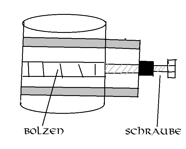

    ansonsten kannste dir da auch was mit ner ausdrückvorrichtung baun, die mit 2 flexiblen bändern den kolben umfast , die dann ein einer schraube oder sowas bewestigtwerden, wo du dann ne schraube reindrehst, die dann den koben raus drückt. bissel schwer zu erklären.. ich mal gleich ma nen bild

    so ungefähr. dann stüblste dat ding über den kolben und "schraubst" den bolzen langsam raus. sauber , einfach, und mann kann nicht mit dem hammer/etc abrütschen :D
