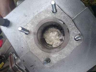

    WUHAAAAAAA!!!!!!!!!!!!
    DAs muss ich jetz einfach ma loswerden!!!!
    Meine Simme war fertig!
    Sie stand sooo wunderschön da^^
    Mit neuem Rotor dank euch^^
    Und jetzt?..Siehe Bild
    Als ich sie anmachen wollte,um Luft/Benzin/Standgas etc nochmal fein einzustellen,ist sie wie eine bekloppte hochgedreht,wollte natürlich sofort ausmachen,packe an Zündschloss,und schon sagt mir die Vape das sie auchnoch da ist!
    Ich hab einen so dermaßen perversen Stromschlag bekommen das ich fast umgefallen bin....
    Mein Herz hat noch die nächste Stunde wehgetan,aber das war mir relativ egal weil meine Simme plötzlich ausging.
    Als ich dann gemerkt habe das der Kickstarter fest ist hab ich mir schon gedacht was ist....
    Nunja es ist ein Stück vom Kolben abgebrochen,wohl weil sie so extrem hochgedreht ist.
    Beim abmachen ist natürich etwas von dem Metallgebrösel schöööööön in den Motor gefallen,den darf ich jetzt ausbauen,aufmachen und de ganzen***** Müll rauskramen.
    SIE WAR FERTIG!
    Ich könnt grad heulen... -.-*
    Naja wenigstens hats mir die Kurbelwelle nicht zerhauen,selbst der Zyli und der Kopf sehen noch brauchbar aus.
    Aber wie kann solche Spannung auf das Zündschloss kommen?
    Ist das normal?
    Btw Das Zündschloss war ausgebaut es kann auch sein das ich einen Kontakt berührt habe,aber wären da dann nicht nur 12v drauf?
    Mfg...
