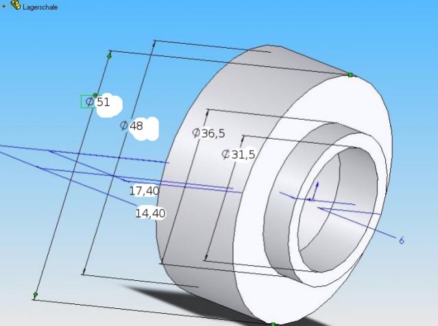

Die Schalen habe ich nicht gemessen.
Die Schalen sind von R.O.X. ( die in den Gabelbrücken verbaut sind) der Ring für das 26x47x15 Lager hat glaube ich ohne Umbau gepasst, da bin ich mir aber nicht mehr sicher.
Für den Ring des 30x48x14 Lagers muss die schale von innen und in der Höhe angepasst werden.
Bei LT gibt es einen Kegelrollenlagersatz.
Ob dieser auch von R.O.X ist weiß ich leider nicht, wenn ja, kann dir vielleicht jemand die Schalen ausmessen.
Oder du schickst die Lager mit Ring zu einem Dreher hier aus dem Forum, der Sollte dann schon wissen was zu tun ist.
