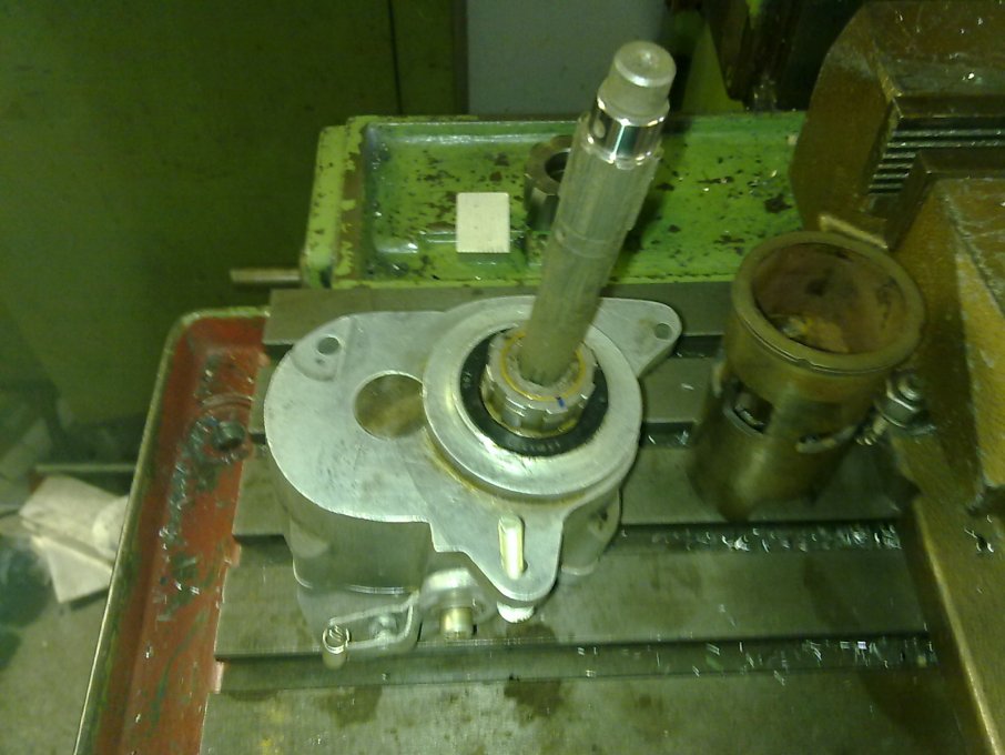

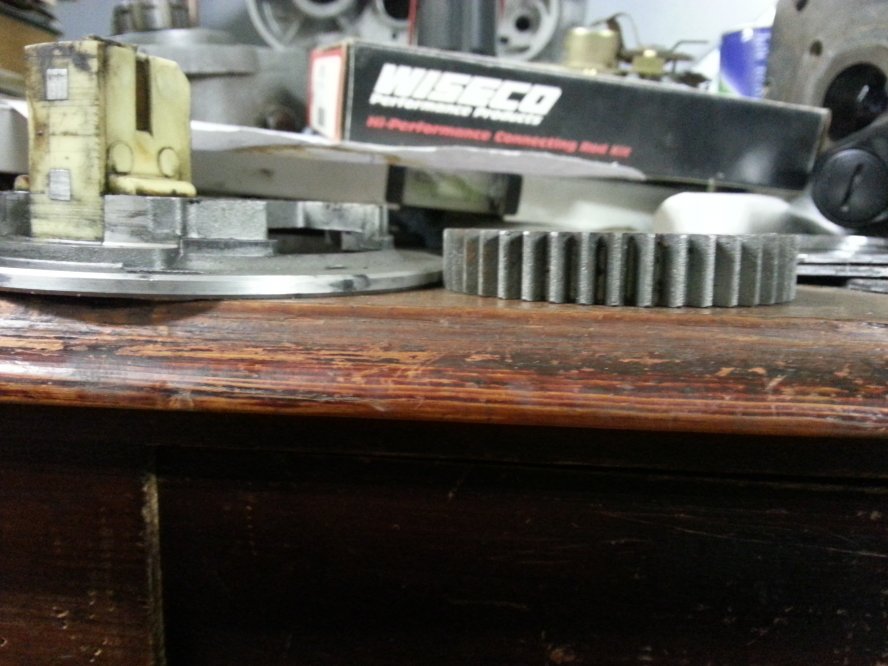

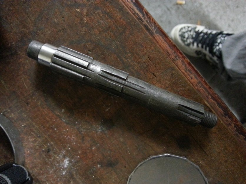

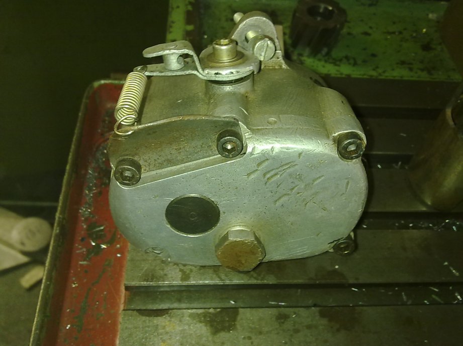

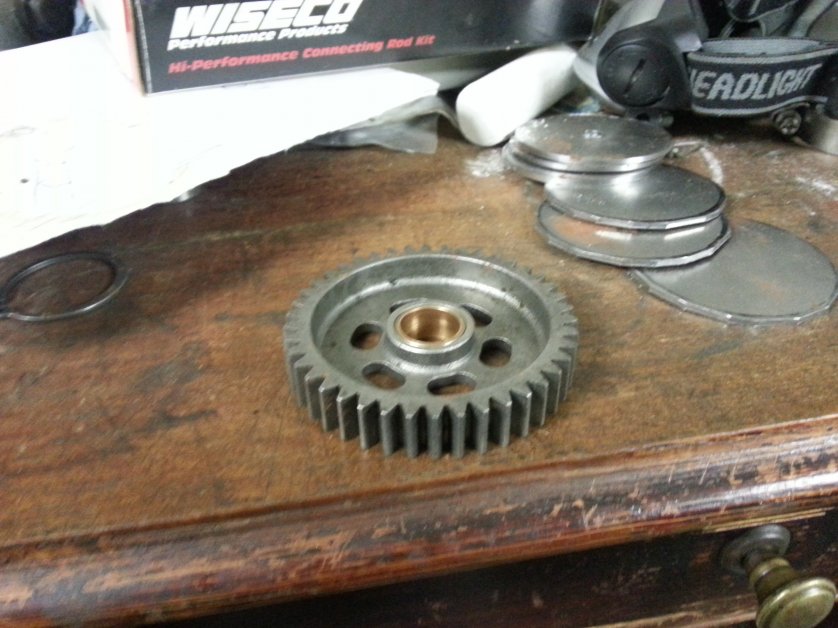

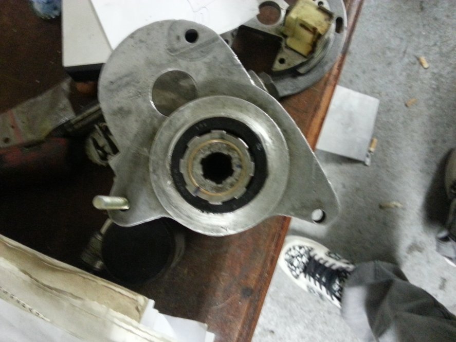

So hier mal erste Impressionen, die ich trotz Karneval kriegen konnte. Ritzel 1. Gang, Abtriebswelle, Vorgelege. Thema Schaltgabeln können wir ad acta legen, da sich die Doppelführung nicht ins M53/M54 Gehäuse integrieren lässt. Müsste man also doch M54 Teile verwenden oder nachbauen, oder sich einer verbesserten Führung bezüglich selbst nochmal n Kopf machen. Problem 2 ist die Schaltgabeln sind wohl geschmiedet. Als Denkansoss habe ich mitbekommen, dass es bei den von ckich erwähnten Strassenrennen wohl nicht nur Ziehkeilumbauten gab, sondern ganz gewitzte Erfinder wohl sogar ein klauengeschaltetes 5 Gang MZ Getriebe in einen M53 Block integriert haben. Das wäre wohl aber nur möglich durch entfernen der Motorwände, einsschweißen neuer Aluteile und Spindeln neuer Lagersitze. Falls jemand ähnliches schonmal gehört oder gar gesehen haben sollte, bitte laut hier schreien.
Da Schaltgabeln und dicke Abtriebswelle für ein "verstärktes" M54 Getriebe nun wohl nicht notwendig oder möglich sind, wäre nun "nur" eine Neuanfertigung der Räderpaare der ersten 2 Gänge, warscheinlich die sinnvollste und kostengünstigste Variante für den geneigten M54 Tuner. Ich mach mir nochmal n Kopf, vielleicht erst nach meiner Dienstreise... -
Interessante Bilder - die unterscheide sind schön zu sehen
Wenn ich richtig verstehe Räder könnte man übernehmen
Das ist doch was, und wenn zb. ORP-Tuning alle Räder und Wellen nachbaut wie auch die Betätigungsteile vom M54 hätte man doch ein Verstärktes umbaukit"klauengeschaltetes 5 Gang MZ Getriebe in einen M53 Block integriert "
Habe ich noch nicht gehöht aber denkbar ist doch zu DDR Zeiten so gut wie alles angefertigt wurden -
