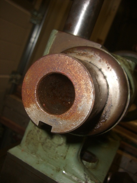

    Leider ist die Reitstockaufnahme (heißt das so?) leer.
    Jetzt suche ich eine mitlaufende Spitze und so ein Teil mit dem man Bohrer spannen kann (den Namen kenn ich nicht)
    [Blockierte Grafik: http://s10.directupload.net/images/user/101202/na5m37ba.jpg]
    [Blockierte Grafik: http://s7.directupload.net/images/user/101202/jbopf7zg.jpg]
    Der Innendurchmesser am äußeren Ende gemessen beträgt also gut 30mm.
    Auf was für ein - hoffentlich standardisiertes - Aufnahmesystem läßt das schließen?
    Was (Namen) benötige ich um Bohrer in den Reitstock spannen zu können?
    Für Hinweise bin ich wie immer dankbar.

    sollte ein mk-3 sein.ergo der konische schaft der bei dir da rein kommt. bei meiner minibank ist das ein mk-1...ergo 10mm.
    naja..zum zentrierböhren nimmt man zum halten zb ein 3 backenfutter..

  • Re: Frage zu Drehbank -> ...- Aufnahme Reitstock
    die spitze zum zentrieren heißt übrigends pinole...
    mhm.. aber der rost is nich ganz so optimal in dem konussitz...würde ich mal versuchen das iwie sauber zu bekommen.
    völlig fettfrei einschieben und dann mit einem schlag drauf praktisch einpressen...fertig.
    wenn fett dazwischen ist hält es nicht. zumindest dann nicht wenn du zb zentrierbohren möchtest. da steht der bohrer nunmal still fest und das bohrstück dreht sich.

    Hm - also gut, wenn das so einfach ist, dann Danke - falls es noch andere Hinweise gibt...
    Ich schau mich halt jetzt nach MK3 um.
    Den Begriff MK3 kannte ich zwar, aber dachte es gibt da mehr Möglichkeiten.
    Wenn nicht, umso besser.
    Das mit dem Flugrost krieg ich schon noch geregelt, seh ich jetzt erstmal noch nicht so dramatisch.
    Einfach mal mitm Hammer also... :D

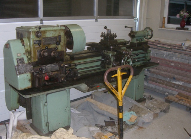

    darf man mal n bild von dem ganzen schmuckstück sehen? :thumbup:

    Jo, aber nedd meckern - ist noch nicht aufgebaut, sondern grad so hinter die Tür gerettet-et.
    War nämlich alles bissel Harakiri mäßig.

    Ich kann auch sonst noch nix weiter sagen - alles läuft, jeder Hebel reagiert irgendwie, alles weitere nach frischem Öl und weiterer Reinigung.
    Kann sein das ich noch paar mal mit blöden Fragen dazu komme.

    auf jeden fall n nettes spielzeug! glückwunsch!
    bissl schön sauber machen und schön aufstellen, dann kannste damit ordenltich was machen!
    was isn an spannbacken dabei?
    irgendwelche meisel .....?

    Es war ne Kiste mit Meiseln dazu - verschiedenster Art und Dimension, von so klein, das man den gar nicht auf der Maschine wiederfinden würde bis übelste Quadratwurzel sowie unbearbeitete Drehstähle zum Selbstschleifen (was für ein Wahnsinn)
    Ansonsten sind 2 3-Backenfutter dabei, einmal das was jetzt drauf ist und noch ein Kleineres.
    Neu lagern - hm also vielleicht erkennt man ja das ich am Getriebekasten oben die Schrauben auf hatte.
    Also die Lager sehen soweit i.O. aus - ich weiß ich weiß aussehen haha.
    Aber das Teil scheint build to resist zu sein - wichtige Lager werden extra über einen Ölkreislauf (mit Ölpumpe) geschmiert.
    Den Zahnrädern wiederrum sieht man die Zeit schon an.
    Das zweite Getriebe für die Zug und Leitspindel ist fettgeschmiert.
    (Soweit mein Erkenntnisstand)
    Ansonsten überall Fettnippel - das ist die reinste Pracht.
    Erstmal will ich das Teil in Position bringen, den Ölpumpekreislauf prüfen und neues Öl rinne machen und dann soll das Teil erstmal laufen.
    Zum Aufstellen hätte ich gleich wieder ne blöde Frage - gibt es so ne Art Gummimatten die man als Schwingungsdämpfer quasi zwischen Beton und Maschine vorsehen sollte!?
    Also irgendnen sehr zähen Gummi.
    Oder wie macht man das am Gescheitesten... ich bin mir da noch nicht so schlüssig, hätte die Maschine eigentlich am Liebsten auf so einer Art Gestell, welches ich dann im Notfall mitm Hubwagen hin und herrangieren könnte - ob das aber so machbar ist...hm
