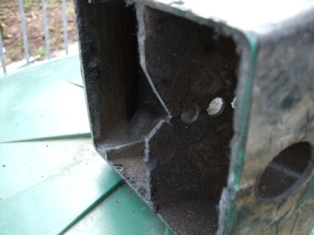

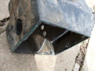

    Zitat von sr50eic
    2010 hatte ich einen NOZ zylinder drin mit 12 ps,
    aber schon den gekürzten Filterkasten.
    den hatte ich 2500 kilometer mit Stihl öl HP super 1:33 gefahren,
    beim zerlegen war nichts von zivirl Hitze zu sehen...
    Wie hast du den unten wieder zugemacht?!
