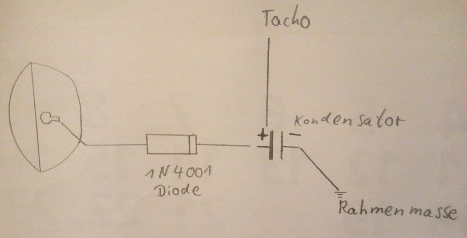

    Eine ganz normale einfache Diode z.B. 1N4001, 1N4148 o.ä. mit der Kathode ( Ring als Kennzeichen) zum Tacho anschließen.
    das sollte bereits ausreichen. Eine Grätzbrücke ist nicht zu empfehlen. Falls die Kontrollleuchte nicht richtig funktioniert,
    dann ist nach der einzubauenden Diode, ein zusätzlicher Kondensator (ab ca. 10 µF (Größe nicht wichtig), mit mindestens 25 V Spannungsfestigkeit - bei einem Elko bitte auf die richtige Polarität achten!) gegen Masse anzuschließen. Spätestens dann sollte die Kontrollleuchte sicher funktionieren ohne flackern.

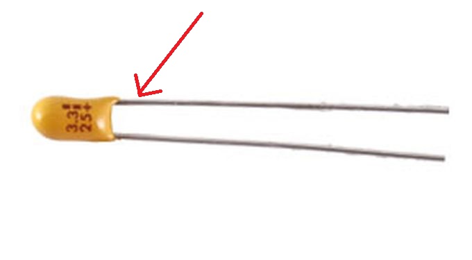

    Ich habe einen Tantal Kondensator verbaut.
    Noch wichtig, zu wissen ist, wenn man einen Tantal Kondensoator nutzen möchte, unbedingt auf richtige Polung zu achten, denn die Anode (+ Pol) ist nicht immer, wie es normaler Weise sein soll, etwas länger als die Kathode (- Pol)
    Wer sich nicht sicher ist, kann einen Versuch machen, Dazu beötigt man einen zusätzlichen Tantal Kondansator... Aber Vorsicht !!! Dazu Schutzbrille und Arbeitsjacke tragen -> man schließt den Kondansator jeweils an + und - einer außerhalb des Fahrzeugs stehenden Batterie an. bei falsch Polung explodiert der Kondensator. Ist nicht ganz ungefährlich da
    rumspritzende Teile herum fliegen. Im Normalfall ist die Anode (+Pol) gekennzeichnet wie auf dem Bild.

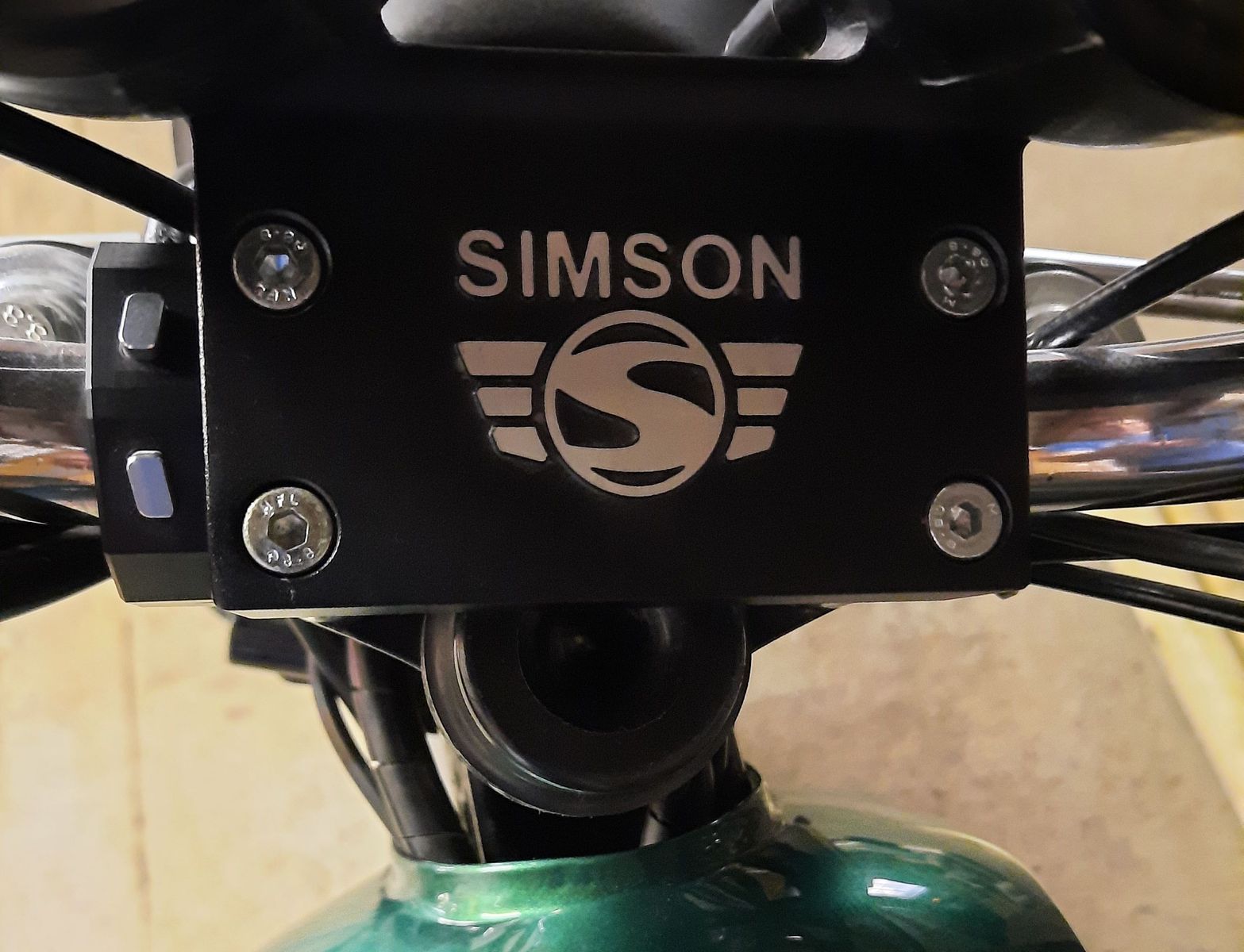

    Und zwar für den Daytona Lenkerschalter mit 2 Taster in schwarz aus Aluminium.
    Der Doppeltaster ist für 22mm Lenkerdurchmesser geeignet, hat eine Breite von 12mm und besitzt drei Kontakte für den Anschluss.
    Der elektrische Anschluss ist einfach und ist auf der Beschreibung gut erklärt.
    Für den genauen Anschluss kann ich, wenn Bedarf besteht, nochmal genau nachsehen, weil manchmal ist bei Fremdteilen, die Masse (Ground) nicht braun sondern schwarz.
    Aufgrund seiner geringen Breite, passt der Taster gut neben den Armaturenträger am Lenker.
    Der Nachteil des Tasters: Er ist für meine Begriffe recht teuer.

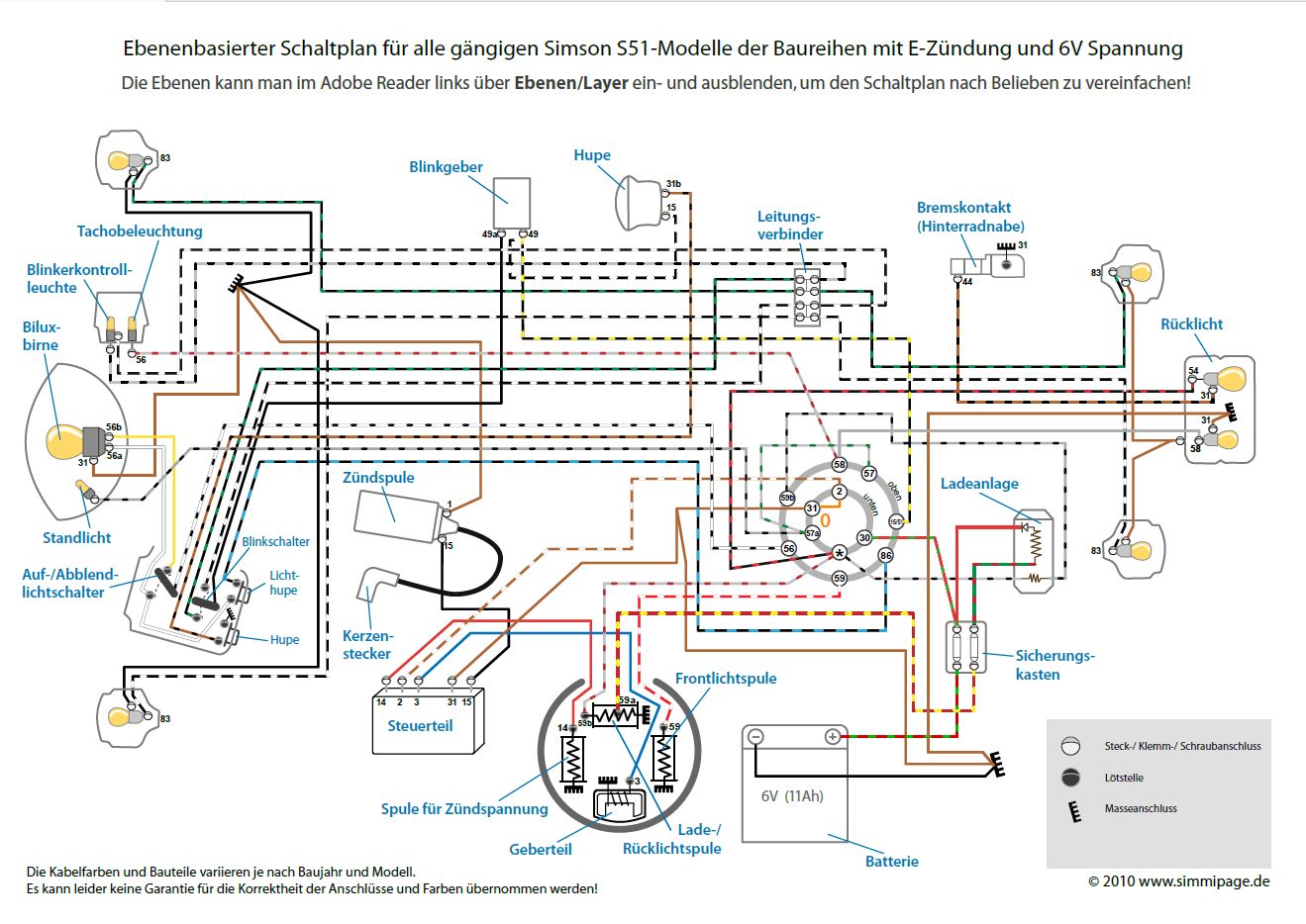

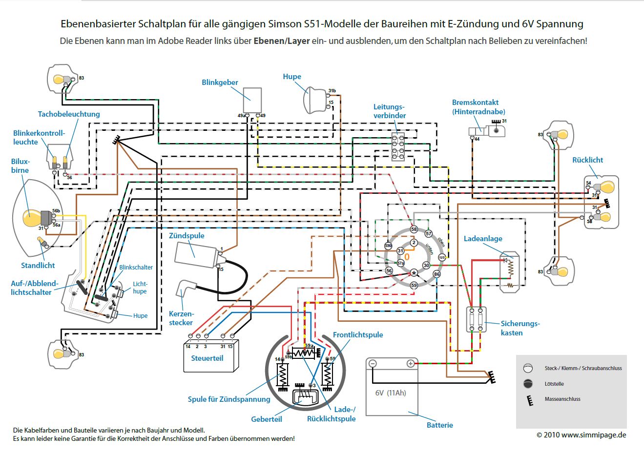

    Hallo Grüß Dich, Ganz zuerst prüfen, ob die beiden Sicherungen in Ordnung sind und auch guten Kontakt haben. Dann nachsehen, ob die Option,Viel -Ladung angeschlossen wurde.
    Sprich, wenn Du von vorn auf den Sicherungshalter im Herzkasten siehst, muss an die rechte Sicherung ( laut Werks-Schaltplan (59a) unten an die Sicherung das rot-gelbe Kabel, von der Brems und Ladespule drann gehen. Von dem oberen Kontakt der Sicherung geht dann das grün-rote Kabel zur Ladeanlage.An den unteren Kontakt der linken Sicherung, wird von der Batterie das + Kabel gesteckt. Vom oberen Kontakt der linken Sicherung, geht man auf Klemme 30 vom Zündschloss.
    Du kannst mal foglendes versuchen. Du nimmst die linke Sicherung ( vom Batteriekreis) raus und nimmst Dir eine 6V Glühlampe mit 6V, 5W. An diese Glühlampe verbindest Du ,die rote Leitung der Ladeanlage gegen Masse.Die Glühlampe muss dann bei Leerlaufdrehzahl deutlich glimmen. Wenn diese Prüflampe nicht leuchtet, machst Du die gleiche Prüfung mit der rot gelben Leitung, welche von der Grundplatte kommt. Dazu einfach die rot gelbe Leitung, von der rechten Sicherung abziehen und wieder mit der Prüflampe gegen Masse anschließen.Leuchtet die Prüflampe jetzt im Leerlauf relativ hell, hat die Ladeanlage Korrosion angesetzt oder die Ladesicherung ist defekt. Leuchtet die Lampe garnicht, kann ein Kabelschaden vorliegen. ( ist aus dem Simson Ratgeber)

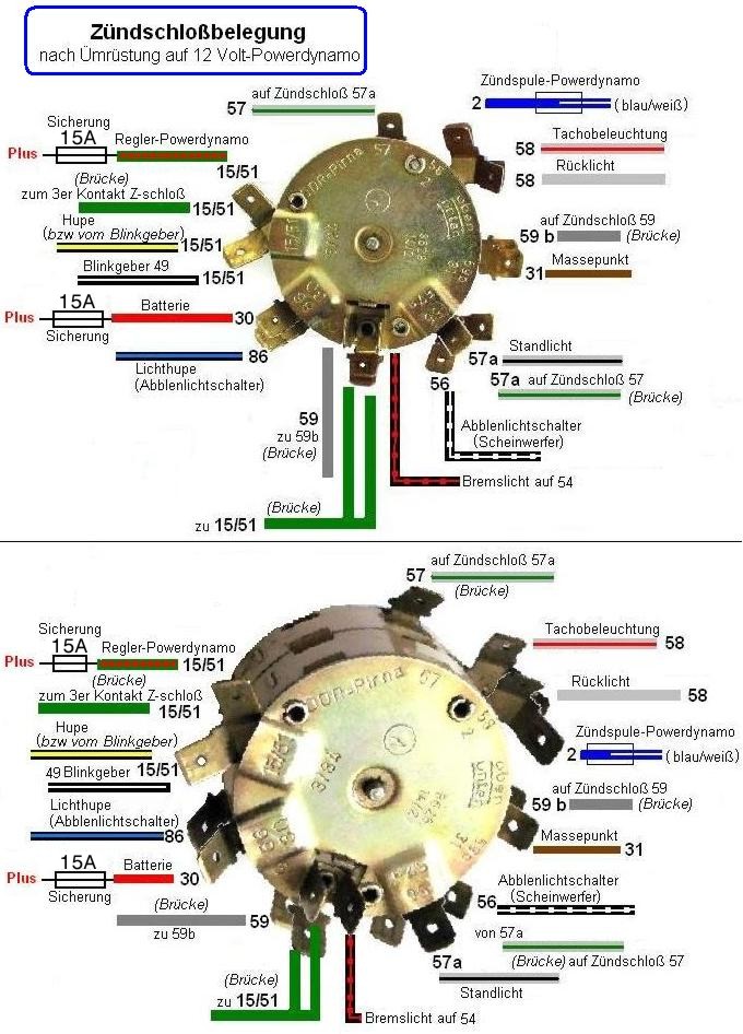

    Hallo, für Dich kommt eventuell, eine Powerdynamo Zündung von Vape in Betracht. Der Kostenpunkt nimmt sich nicht viel gegenüber einer MZA Vape.
    Der Vorteil liegt darin, das Du dann, nicht mehr zwei Stromkreise hast, wie es sonst üblich ist. Auch das Licht läuft dann über Gleichstrom. Die Zündung kommt ohne Batterie aus. Besser ist es aber eine zu verbauen, damit man wenigstens die Blinker darüber laufen lassen kann. Weil Du musst immer bedenken, es stehen 100W zur Verfügung. Im Falle von normalen Blinkern wären beim S51 schon 42W dafür nötig, dann noch Licht usw. und Ruck zuck erreicht man die Grenze. Bei LED spielt das dann nicht mehr so eine Rolle wegen dem geringeren Verbrauch.
    Der Kabelbaum muss etwas abgeändert werden. Ist aber nicht so wild.
    Die Powerdynamo gibt es unter anderem bei eb...y , bei Online Händler oder direkt bei Vape.
    https://www.vape.eu/de/simson-schw…-505170-sr-5080
    Wenn Du eine Batterie nachträglich dazu kaufst , kommst Du auf ca. einem MZA Vape Komplettpreis.
    Powerdynamo Zündungen sind immer dann empfehlenswert , wenn man elektronische Geräte wie z.bsp. Navi ,Handy über die Zündung betreiben möchte, ohne eine Batterie zu verbauen. Ebenso bei Gimmicks wie Lauflichter und Co. Auch kann diese Sinnvoll, bei der Verwendung von elektronischen Tachometern und Drehzahlmessern sein. Bei elektr. Tacho und DZM ist es aber sowieso unabdingbar eine Batterie dazwischen zu schalten um Spannungsspitzen der Zündung abzufangen. Die Batteire wirkt dann wie ein Puffer. In wie weit der Gleichstrom bei der Powerdynamo noch pulsierend ist, kann ich nicht sagen, aber bei der MZA Vape ist es pulsierender Wechselstrom.
